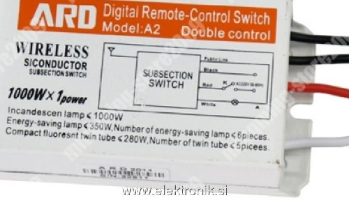

mi lahko kdo pomaga zvezati to stikalo? Rdeča je faza, ostalo pa nevem točno kam naj zvežem.

Najprej se preseli iz Butal potem pa prilepi eno dobro sliko tistega ohišja kjer je shema, ker na netu ni nobene omembe vredne.

black in red sta najbrž faza in nula.
White bo žarnica.
"Public line" (ali kaj tam piše) pa ne vem kaj bi bilo. Verjetno se žarnica priklopi med white in public line.

Sej pa je iz slike razvidno, da je rdeča faza, črna nula(obe črni sta najverjetneje 0),
potem pa je verjetno bela spet faza, ki jo povežeš na žarnico.

Verjetno, verjetno potem bo pa kabum. Je težko prilepit kvalitetno sliko. Sicer pa, če ne zna po shemi priklopit naj raje to naredi kdo drug.

Hm, slabo vidim... Shema trdi, da gredo žice (od zgoraj navzdol):
- črna na žarnico
- črna na dovod napetosti (nevtralni vodnik)
- rdeča na dovod napetosti, preko stikala (na fazni vodnik)
- bela na žarnico
Zanimivi so tudi podatki o moči, predvsem tisto, kar piše na majhno... Pa tudi barve žic ustrezajo... NOT
