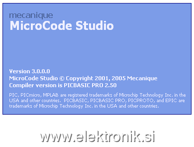

Branez, če se ne motim programiraš ali pa si ravno v Basicu? Mr. Green
Aktiv.: 33.06
PrispevekObjavljeno: Sob Mar 17, 2012 6:09 pm    Naslov sporočila:   Odgovori s citatom
Točno!
Pa še vedno ostajam pri zgornji trditvi.
 Velikost datoteke:  5.6 KB
 Pogledana:  6363 krat
