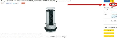

Imam večino tega doma (manjka zunanji profil), že eno 4 leta, od TEM Čatež, sistem modul, sigurno se da vgraditi not ...
Ko govoriš o ceni, si pogledal koliko to stane če kupiš gotovo ...
Ja, priznam sem potegnil ven eno držajih izvedb, jaz bi imel samo pokončno, ne rabi biti potopna (1 link v prvem postu)
 Velikost datoteke:  85.07 KB
 Pogledana:  53 krat

Shocked Hehe ignis, tisti na tvojem linku pa je iz srebra in aluminija. Pa še celo LED ima vgrajene Shocked Vaaaauuu Drool
