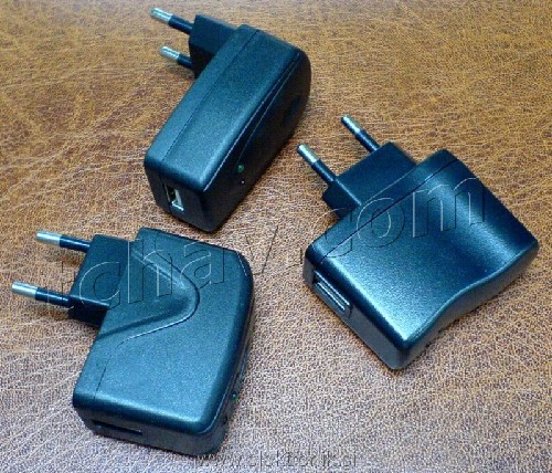

Doma imam SD-JM5030 polnilec na USB (priponka):
Input AC 100-240V 50/60Hz
Output DC 5V = 300mA
S tem bi rad napolnil svojo navigacijo Garmin Nuvi 1350. Vendar kot kaže, namesto polnjenja, se baterija prazni, ko priklopim.
Je treba mogoče zamenjat + / - ? Če ja, kako to storim pri tej zadevi?
EDIT: Mislim, da sem storil napako, ker nisem preveril napajalne napetosti na internetu (zanimivo, da ta ni napisana v kaki knjizici iz paketa). Piše, da je napajalna napetost 12 / 24 V.
LP,
David

Napajalna napetost Garmina je 5V. S tem mislim napetost na USB konektorju. Se pa zna zgodit, da ima original čipek notri napajalnik, ki omogoči polnjenje. Ima pa Garmin kar veliko porabo. Kakšen podatek o zmogljivosti tvojih napajalnikov nebi bil odveč.
Nekje sem sicer videl, da bi moralo biti za polnjenje 500mA
Čudno, ker se polni tudi, če je priklopljen na računalnik na USB
Jaz sem ga polnil s polnilcem od Motorole, tudi v redu

Če je USB je 5V. Polariteta je tudi določena, tok 0.5A ali več.
USB res določa največ 0.5A, vendar nekatere naprave, ko zaznajo, da so priklopljene na pravi polnilec, lahko vzamejo več, kot sicer dovoljuje USB vtičnica na PC. Lahko se zgodi, da polnjenje sploh ne dela, če ti pogoji niso izpolnjeni -> neoriginalni polnilec.
Za ta namen postopajo na naslednji način: Da polnjenje dela, morata biti tudi D+ in D- liniji v USB) preko ustreznih uporov vezani (običajno) na maso. Če tega ni ali so upori napačni, polnjenje ne dela, ali pa samo z majhno močjo.
Ali to uporablja tudi Garmin in so se tako zaščitil pred neoriginalnimi polnilci, ne vem.
Druga možnost pa je, da je ta polnilec pokvarjen ali samo tako slab, da nine zmre polniti, ker ima prenizko napetost, ppod obremenitvijo.

Zakaj pa ima ta polnilec 0,3A in ne 0,5A kot pravite, da bi moral imeti?
No ja, mogoce gre za neko vrste zascite in zato ne deluje. Drugače pa je vse normalno, če ga priklopim na računalnik preko USB (normalno se polni).
Kaj pa potem pomeni napajalna napetost 12 / 24 V? Kot je napisano na Garminovi strani pri tem izdelku?
LP,
David
Aktiv.: 32.64
PrispevekObjavljeno: Sob Mar 17, 2012 11:25 am    Naslov sporočila:   Odgovori s citatom
Pač napajalnik lahko zagotavlja samo 500mA toka. Kaj misliš kakšna je napetost v avtomobilih in tovornjakih 12V ali 24V a ne? Na USB pa je 5V in konec, ker zato poskrbi Garminov priključni kabel s stikalnim napajalnikom.
