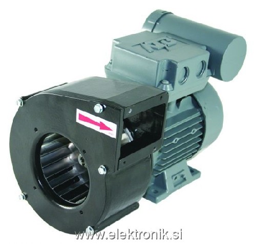

Dobil sem samo motor z prirobnico in ventilatorjem ("propelerjem"). Brez zunanjega ohišja. Rad bi izdelal ohišje, da bom lahko ventilator kasneje uporabil v enem projektu.
Zanima me če je kdo že kdaj izdeloval ohišje ventilator take izvedbe in če je pripravljen malo opisat izdelavo da ne odkrivam tople vode..
Meni manjka črni del na spodnji sliki.
Podoben ventilator, slika je z interneta. |

Na delu, kjer je okrogla luknja (vstop zraka) , mora biti čimbolj točno, da "tesni" med tlakom in podtlakom, ohišju pa se v smeri luknje za izpih presek enakomerno veča do preseka, ki je enak ali malo manjši, kot presek vstopne luknje.
