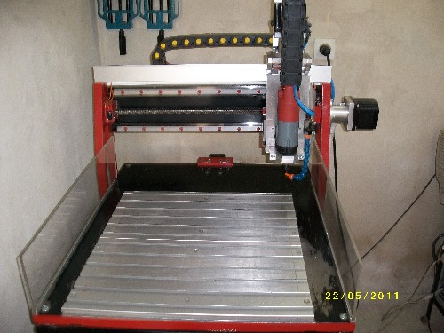

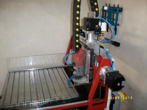

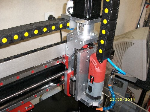

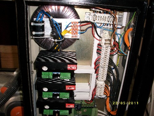

Tudi sam sem izdelal cnc in se odločil da objavim nekaj fotk in podatkov o stroju:
Konstrukcija železo+aluminij (masa 250kg)
Delovna površina 470X450x100 mm
Vretena kroglična fi 16X5
vodila linearna kroglična 25mm
Motorji 5.5A 4.6Nm
max hitrost 5000 mm/min

Zelo lepo, za marsikoga predrago (koliko?), to je skoraj za profesionalno uporabo.
Vidim da je omara urejena tipi topi.
odis
Pridružen-a: Čet 14 Feb 2008 19:01
Prispevkov: 5
Aktiv.: 0.02
PrispevekObjavljeno: Ned Maj 22, 2011 1:28 pm    Naslov sporočila:   Odgovori s citatom
Ja glede cene, imel sem veliko srece na ebay-ju (vodila, vozicki) in veliko poznanstev v kovinarski stroki, vse kaj je struženega sem izdelal sam (sedeži na vretenu, nosilci motorjev,..) če povzamem me je stroj stal 2800 euro-v

Od kod pa so regulatorji in vmesnik za PC ?

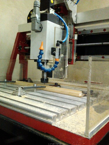

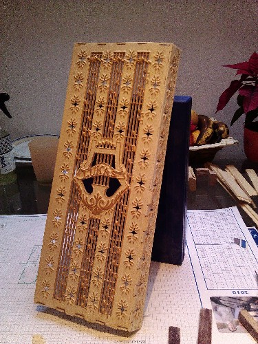

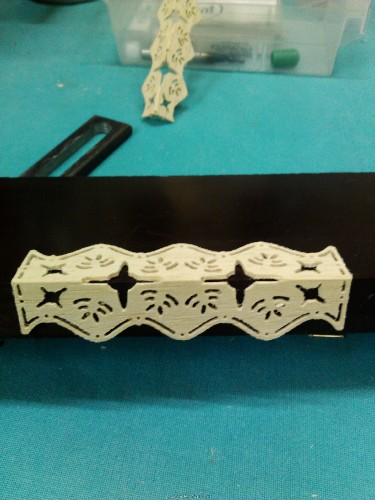

Nabavil novo vreteno, kitajska roba Mr. Green
Izdelal sem že kar nekaj stvari in zaenkrat še deluje,

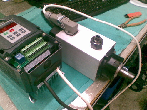

Lahko poveš kaj več o spindlu na zadni sliki... znamka, cena, kako se obnese? Kakšna je glasnost v primerjavi z Kressom?
odis
Prispevkov: 5
Aktiv.: 0.02
PrispevekObjavljeno: Pet Mar 23, 2012 8:36 pm    Naslov sporočila:   Odgovori s citatom
sync je napisal/a:
Moč: 3 KW
220V~250V
300 Hz
Obrati: 0-18000 R/min
Zračno hlajen
ER20 (rezkar do Fi 13mm)
Dost tišji od kreessa, zaenkrat še ni bilo težav, kupil pa na ebay dobiš v setu z frekvenčnikom. Za to ceno kar solidna zadeva
http://www.ebay.com/itm/NEW-AIR-COOL-MOTOR-SPINDLE-3KW-AND-MATCHING-INVERTER-e7-/110662232851?pt=LH_DefaultDomain_0&hash=item19c3fbab13
