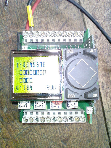

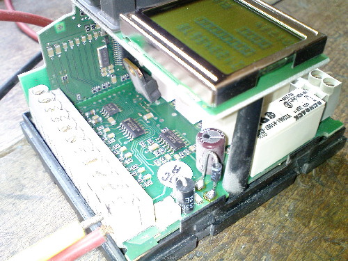

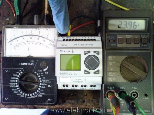

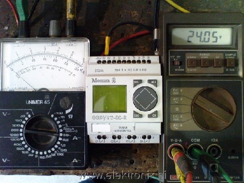

PrispevekObjavljeno: Čet Maj 23, 2013 9:28 am    Naslov sporočila:   Odgovori s citatom
(maj '13)
Displej je prazen;
- odklopljeni vsi vhodi in izhodi;
- priklopljen zunanji vir napajanja;
- ampermeter: nič
- z uporom 1 kOhm, pritisnjenim na napajalne sponke: 24mA.
Ali se da tukaj kaj popravljati ?

PrispevekObjavljeno: Čet Maj 23, 2013 9:37 am    Naslov sporočila:   Odgovori s citatom
Odpri, poglej, zamenjaj elektrolite.

PrispevekObjavljeno: Čet Maj 23, 2013 10:37 am    Naslov sporočila:   Odgovori s citatom
Preveri za slabe spoje.
Sem imel "simpatično" izkušnjo z enim moellerjevim razširitvenim modulom za easyja.
Spajkano slabše kot podpovprečni kitajski šrot.

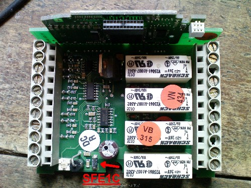

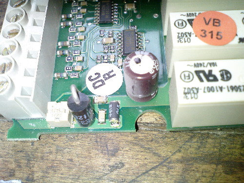

PrispevekObjavljeno: Čet Maj 23, 2013 12:05 pm    Naslov sporočila:   Odgovori s citatom
hvala za nasvet; uporabil sem 1. in 2. , elektrolitov nisem menjal.
Prekinjena je bila dioda SFE1C (150V 1A), ki je zgleda vezana zaporedno s +24V sponko za primer da kdo narobe obrne + in - .
Zamenjal z 1N4004 in zgleda da deluje.
Krmilnik na prazno vleče 15mA; deklarirana moč je 2W, torej max. 84mA.
Trenutno ne vidim, zakaj bi pregorela dioda, delana za 1A .
