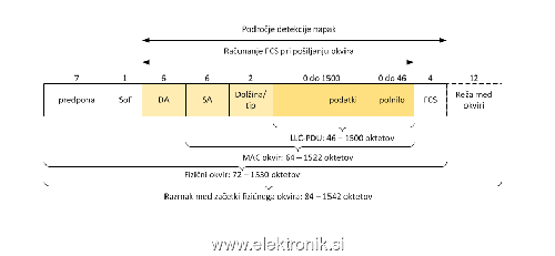

Pozdravljeni, muči me le še eno od 63 vprašanj in sicer računska naloga katere besedilo se glasi:
Usmerjevalnik mora poslati 3300 oktetov dolg podatek. Za prenos uporablja Ethernet okvir in nobene IP opcije. Izračunajte koliko datagramov bo poslal in koliko znašajo odmiki fragmentov!
Kar mi uspe je:
Ethernet okvir gledam, da ima možnost pošiljanja podatkov do 1500 oktetov na okvir, torej bom potreboval tri okvirje oz. datagrame, dva s 1500 okteti podatkov ter enega kjer ostane le še 300 oktetov, tole recimo razumem, toda kako naj izračunam odmike fragmentov?
Ethernet okvir
 Velikost datoteke:  24.01 KB
 Pogledana:  41 krat
LP! Gregor

PrispevekObjavljeno: Pet Mar 30, 2012 7:06 pm    Naslov sporočila:   Odgovori s citatom
Najprej, pošiljanje oz MTU mora bit deljiv z 8 (RFC) torej 1496 byte oz octet maksimum na paket. zanemarimo IP opcije kot praviš.
Paket 1: 1496 byte offset je 1496/8=187
Paket 2: 1496 byte offset je 2992/8=374
Paket 3: 308 byte + 204byte da dobiš minimalni paket ki ga je možno poslati (RFC) offset je 3504/8=438
ali paket 3: če zanemarimo RFC minimalno dolžino paketa 308 byte, dobiš offset 412,5
v drugem primeru paket realno nebi nikoli prispel ker ni deljiv z 8.
Upam da ti kaj pomaga to soimenjak Smile
