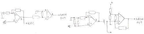

Priključeni so samo na en COM port. No sedaj zadeva deluje "kolkotolko". Med modulčke in max-a sem vezal nek negator in so zaživeli. Ampak smeti še vedno sprejemam.
Ena stvar me še zanima. Ima kdo mogoče shemo teh modulčkov? Rad bi zamnjšal občutljivost ampak nevem točno kako. Prerisal sem shemo okrog LM358. Predvidevam da bi se tukaj okrog dalo kaj spremeniti glede občutljivosti.

na levi strani je shema novega sprejemnega modulčka ki ima RSSI na desni pa starejši

naj še enkrat povem, bolj po domače:mikrokontroler je neke vrste filter, ki ti odstrani motnje, ki te motijo. Skozi mikrokontroler pride (ponavadi) tisti signal, ki ga želiš sprejeti (pod predpostavko, da je signal oddajnika dovoljšen). Seveda lahko ta signal kar uporabiš že v mikrokontrolerju.
Glede občutljivosti: lahko jo zmanjšaš s tem, da zavrtiš jedro v tuljavi, vendar si boš s tem naredil medvedjo uslugo, saj se motnje ne bodo zmanjšale, pa tudi - ponavadi si želimo višjo občutljivost, motnje in neželene signale pa filtriramo na različne načine z dekoderji, mikrokontrolerji itd.
