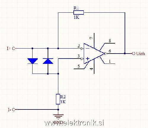

Mogoče bi poskusil s čipom AD210. Imam nekaj kosov na zalogi.
Aktiv.: 70709.93
PrispevekObjavljeno: Pet Apr 20, 2012 9:18 am    Naslov sporočila:   Odgovori s citatom
 Ime datoteke:  C0219-Figure4r2.gif
 Velikost datoteke:  6.58 KB
 Downloadano:  12 krat

Podal si malo premalo podatkov:
kako je vezano breme, skozi katerega meriš tok? , ali bližje masi? Je merjenec galvansko ločen, mora biti ali ni potrebe...
- cca 30 kOhm je breme v tokokrogu (med 5-50 kOhm ponavadi)
- merjenec naj bi bil galvansko ločen
, ali bližje masi? ... V kateri veji bi meril, pri napajanju
Tega ne razumem, lahko prosim malce bolj razložite.
Meril bi pri napajanju, da. Napajanje se vrši preko funkcijskega generatorja, ki generira ponavadi okoli 30Hz in 0.5 V. Torej v eni od žic, ki izhaja iz generatorja, bi rad meril tok prede le-ta gre v breme.
Napajalna napetost tokokroga je cca 0.5 V (med 0.1 in 1 V)
Pripete datoteke pa ne morem odpreti, piše, da nisem aktiven član foruma... A mi jo lahko kako drugače posredujete?

mi747 je napisal/a:
Lahko prosim za kak diagram kako tak čip uporabiti.

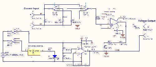

gregoral
Pridružen-a: Pet 24 Nov 2006 9:42
Prispevkov: 688
Aktiv.: 3.04
PrispevekObjavljeno: Pet Apr 20, 2012 3:06 pm    Naslov sporočila:   Odgovori s citatom
Živjo!
Poglej si projekt uCurrent od David L. Jones-a (EEVblog).
Namenjen je točno temu kar bi ti rad.
Lahko ga kupiš kot samostojno enoto,
na voljo je shema,
obstaja tudi video kjer je razloženo delovanje,
uCurrentArticle.pdf
LP, Gregor
Shema
 Velikost datoteke:  59.54 KB
 Pogledana:  21 krat
uCurrentArticle.pdf
Opis naprave

gregoral je napisal/a:
Živjo!
na voljo je shema,
uCurrentArticle.pdf
LP, Gregor
Najlepša hvala za link in nasvet. Merilec je res točno to, kar potrebujem, sem ga ravnokar naročil.
