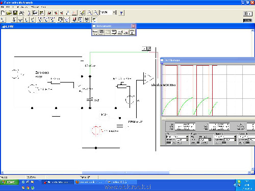

Zdravo!
Zanima me vaše mnenje če bi vezje v prilogi delovalo kot krmilnik triaka. Z uP bi krmilil 8 kanalni PWM driver le-ta pa bi naprej krmilil vsak kanal posebaj. Za zero cross vezje bi uporabil omenjeno vezje na MCS-jevi strani.
LP Nino

čisto splošno mnenje - take stvari je najbrž bolje narediti -> preizkusiti -> pomeriti -> objaviti rezultate, kot pa spraševati, če bi delalo.

z mikrokontrolerjem moras krmiliti samo delay impulza, ki ga posljes na triak.
Ne rabis nic drugega kot en bipolarni optosklop za zerocross katerega pripeljes na interupt pin mikrokontrolerja. Ostalo je nekaj vrstic programa.

PWM je uporaben samo pri zelo nizki frekvenci (tam do 1 Hz recimo), skupaj z zero-cross vezjem. Za kake grelce je povsem OK.

Zdravo!
Hvala za informacije, sedaj bom najverjetneje se kar poglogil v program in poskusil to rešiti programsko. Malo me skrbi, da bo mikrokontroler prepočasen za vseh 8-16 kanalov. Bom preizkusil in poročam.
p.s. Nisem omenil, to bo light show in zato bo moral uP še preračunavati vrednosti.
