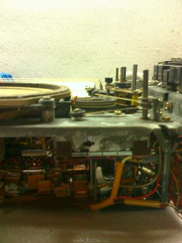

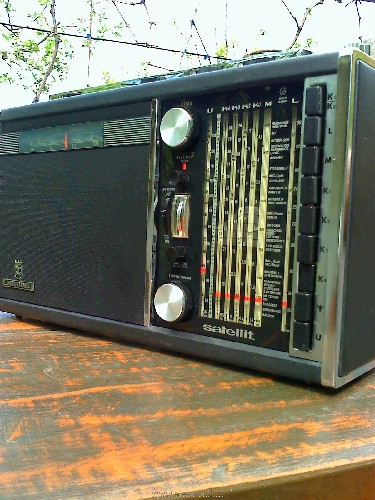

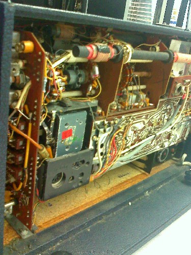

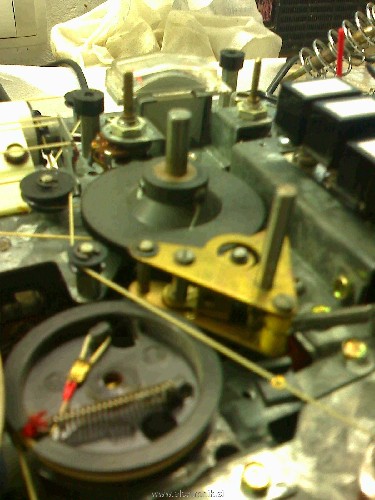

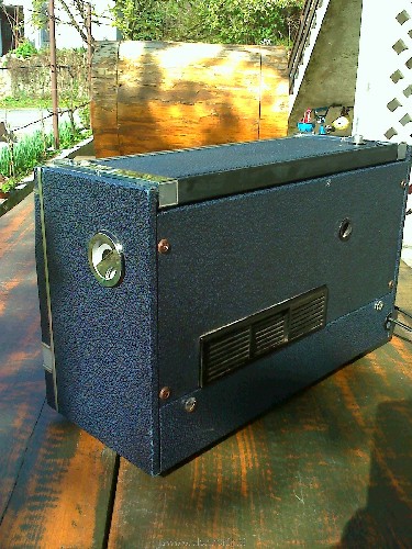

Dober radio ..Schaub lorenz pred in po..pripravljen še za nadaljnih 40let poslušanja. Včasih so res delali, kot da je namenjen za vojsko,hi.
Pa vendar..radio ki vas prevzame. Po selektivnosti,čistoči,dinamiki kot brezhibnem delovanju. Radio ima za razred prenosni sprejemnik izvrsten zvok. Fm selektivnost,signal šum še za danes prek standarda. Zanimivo AF tranzistorčki se kar dobro obnesejo tudi na ukv tunerju. Vsaj iz prakse sodeč. Tudi globoke nehreščeče base po zaslugi lesenega ohišja. Kv za ljubiteljsko poslušanje čudovit. Za popravilo,obnovo..pa vzeti čas. Saj je prezakomplicirano zbit skupaj.
Kot sovražnik praskic je potrebno občutek in previdnost. Vedno delati na mehki podlagi in ne na golem pultu. Saj lep delujoč radio ima značaj. Ne pa da leži na kupu izvijačev..pa še spajkalnik naslonit nanj. Bognedaj da izvijač spolzi po mrežici,kromu,steklu skale itd.

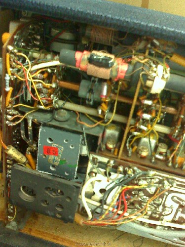

Radio je bil potreben čiščenja,elkoti( nikoli nove slabe čungalunge not!
Radio mora po obnovi biti kot prvi dan leta 1966, ko je bil v izložbi nekje v Nemčiji. Ne ravno za 30eurov. ampak kako plačo ali več. So pa bile firme takrat spoštljive do kupca. Še dandanes brezhibni sklopi in izdelava do zadnjega detalja. Sestavnih delov..uff
Če se kdo nasmehne ob vsej tej zmešnjavi..Vse je tako kot mora biti! Takrat se je tako delalo. Danes se sprašujemo v naši plastiki ..samo to?
Izdelava se natanko drži fizike. Vse oklopljeno s kletkami,trdna šasija,ožičenje urejeno tako..da razen zvoka ne slišiš kakega brnenja itd.. Kak siv las pa je, ko je treba zamenjati kak element tam bolj not. Kak dan preciznega razdiranja. Deset minut za zamenjavo. Kak popoldan za sestavo vse nazaj. Tukaj ni omenjeno cel radio ampak posamezen sklop..
Če ste v praksi, mora izgledati po popravilu tako, kot je bil na dan,ko je zapustil tovarno. Kar je potrebno odpraviti se odpravi. Kar je delujoče in kot mora biti se samo očisti,odpravi kak nedostatek . Nihajni krogi se ne tikajo in bognedaj vse previjačit. Treba vedet kaj počenjat. Tak brezhiben radio ni le lep ampak tudi dragocena dediščina dobrega zvoka in sprejema. Pa kar poslušal bi ga..
Nepravilna čistila,lepila,grobost,premetacanje..predvsem šušmarija,brzina popravil,obnove itd. je groza vsakega takega radia. Le še več uničevanja. Daleč proč. Tak način ni obnavljanje, temveč dodatno pohabljanje.
Drugače pa je na topel dan med vikendom prenos nogometne tekme,glasbe ipd. pod domačo senco jablane ob pivu užitek poslušati. Po domače..padeš not. Kratki val..kot se pričakuje. Američan,kitajc, mora skočit iz radia. Seveda saj je INTERCONTINENTAL.
Lp Klavdij

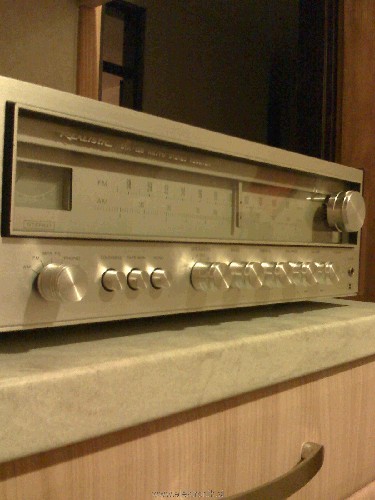

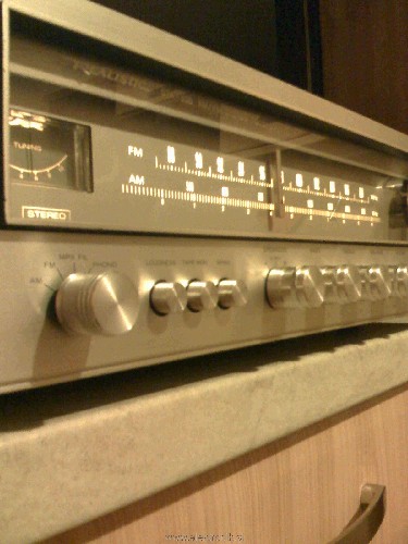

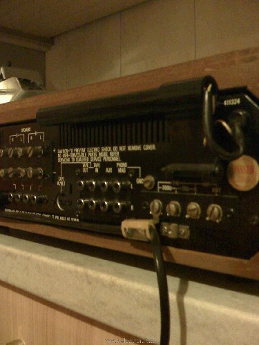

Realistic receiver sta52b letnik77..spet v polni kondiciji. Lep zvok..kot se za receiverje spodobi. .

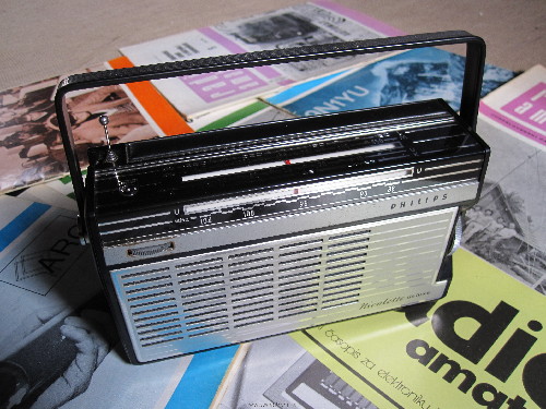

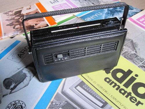

Evo, tole pa je brezhibni kv lepotec iz 60ih let. Dela super in imam ga za navdih v svoji zbirki stare elektronike.

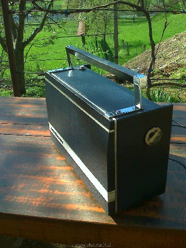

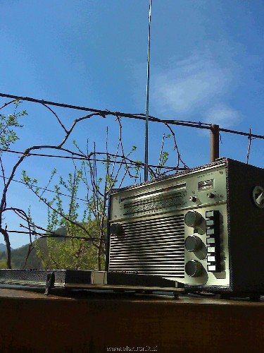

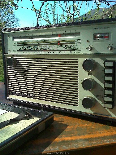

To je teško vprašanje.. Najbolj se je držat znanih znamk . Pravzaprav še prodajalci nam podtaknejo kaj nepredvidljivega.( Tudi sreča). Sodobnih čudnjih kitajskih napisov novih imen in sumljivo po ceni se raje izognem. Obstajajo tudi v tem razredi kvalitete. Saj ne vemo kaj se skriva za tem. Malo brskanja in raziskovanja po googlu ni slabo. Lahko bo še kdo na forumu vam boljše svetoval. Delati meritve na vsakega je pa tudi zamudno.

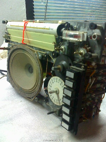

No takšen je satellit 5000. Prenosni radio. Modeli z črno mrežico so izjeno redki. Prva serija64. Nekaj 1000 kosov je bilo izdelanih. Tak radio je potrebno več dni potrpežljivega dela( odvisno po ohranjenosti) Sam zamudim še več dni. Saj so zraven še druge obveze. Ga je pa lepo poslušati.
Moram pa poudariti, da so mi všeč pri zgodnjih modelih trpežnost stikal. Tako trpežno narejena da skoraj nezlomljiva. Če se dela po občutku. Satellit 5000 ima trda stikala. Trdo štancana kovine. Čiščenje kontakov je vse kar v teh modelih potrebujejo stikala. Če so zaribana se očisti in na mehanizem doda kapljico finomehaniškega olja. Tako pridobite nazaj prožnost. Kjer so kontakti pa wd ni primiren. Ostane mastno. Ščasoma še prah in "šmir" dobro vemo, da v elektroniki nima kaj delati.Za kontakte je najboljši alkohol. Danes ga dobite še kot kontakt sprej.
Schaub Lorenz ..bobensko stikalo ravno tako. Trd preklop. Dobra nepreelastični kontakti. Dober oprijem. Vseeno se s takimi aparati dela z občutkom. Kot za vsako drugo stvar.
Kdaj vidim na ebayu zdelane, da je joj. Kako jim uspe Think
Seveda..če ne cenijo. Potem pa mislijo, da če piše satellit, da je vreden tudi njihov najmanj tristotak itd.
