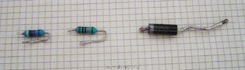

Včeraj mi je enostavno prenehal delovat multimeter V&A 19 (http://www.zeitech.de/VA-19-5in1-Universal-Multimeter-mit-Temperatur-Luftfeuchte-Schallpegel-Lux-Messung)
Ko ga prižgen piska, zaslon je prazen vidi se kaka decimalna pika in deluje osvetljava zaslona. Vse ostalo tema....Zamenjal varovalko in še vedno...nič. No sposodil sem si en multimeter ter malo premeril upore in diode, varovalko in odkril da mi dva upora ter ena dioda ne delata. Sem jih odlotal in pohitel k HTE ter ČIP-u in presenečen ugotovil da nobeden izmed teh dveh trgovin nima takih uporov ter te zener diode. Zanima me ali mi lahko kdo razloži točne vrednosti teh dveh uporov ter zener diode in kje bi jih lahko dobil. Zelo dobrodošlo bi bilo nekje na podravskem koncu, če ne pa vsaj kje drugje, vsaj v Sloveniji???
Prilagam sliko na povezavi
Ne vidi se ravno briljantno zato grejo barve takole:
1 upor: bela črna črna rjava modra
2 upor: zelena črna črna rumena zelena
dioda: v hte so mi povedali da bi naj bila zener dioda, ima pa oznake: ON PK IN 5342 B 0710
Kje bi torej lahko našel take elemente da bi prilotal nazaj in preveril ali je bil to vzrok da mi multimeter enostavno več ne dela. Ko sem ga odprl gor je sicer bilo pri tej diodi vse črno kot da je scvrlo to diodo, zato bi to rad menjal in preveril ali je to bilo res to. Ostalo je videt vredu, kaj pa bi še lahko bilo narobe pa več nevem, mogoče kakšna pomoč bolj izkušenih v tej stroki? Ne najdem tudi načrta vezja na internetu da bi pogledal kake elemente točno ima tu not....skratka prosil bi vas za pomoč pri tej zadevi.

Dioda je najverjetneje ta ...
Še enkrat pomeri upore, ker če so v vezju ni nujno, da ti kaže pravo vrednost.
Zgoraj si pa narobe napisal, ni ''I'' ampak je ''1''.
Poglej še v Nano ...

Hm pa res je tudi prodajalec rekel da je tale. Evo me je prešinlo v glavi ko sem prebral za diodo. Ampak baje teh diod sploh nimajo!!!??? No ja bom jutri poklical najprej pa jih povprašal točno po podatkih.
Sem odlotal upora ter jih pomeril tudi tako. Pa še vedno nič....multimeter(ki ga imam sposojenega) nič ne piska če bi bil sklenjen tokokrog tudi ne daje nobenega rezultata na zaslonu...
Tale I in 1 sta hudo čudno natiskani na diodi in res je 1 in ne I. Hvala krof555!
No jutri še povprašam v Nano če bo kaj uspeha za vse skup...
HVALA in LPS

Možno pa je tudi, da ta sposojen multimeter ne meri tolikšne upornosti in ti
zato nič ne pokaže na display-u.
Kateri MM si uporabil za merjenje?
P.s.: Si menjal baterijo ?
Lahko pa, da se je čip skuhal, daj še kakšno sliko PCB-ja.

Pa, če slučajno ni le preklopnik kaj zapacan, Jaz sem mojega VA18B ravno danes
razdrl in spucal ta preklopnik, ker so se mi
dogajale čudne reči, tudi vklopil se včasih ni. Sedaj po čiščenju se pa zmeraj vklopi in dela.

sebastig je napisal/a:
Hm , kako veš, da "upora ne delata", če ne veš, kakšno upornost bi moral izmeriti?
Kako in na kakšnem območju si testiral diodo?
Kakšno je merilno območje instrumenta, s katerim si meril (upoštevaj položaj preklopnika) ?
Kdaj instrument piska?
Zamenjal si varovalko. Zakaj je pregorela?
Za pretvorbo barvnih obročkov v upornost lahko uporabiš "resistor color code calculator".
