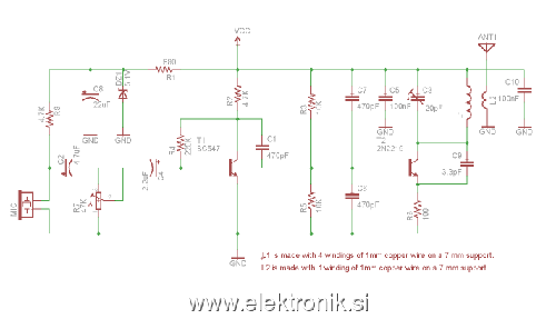

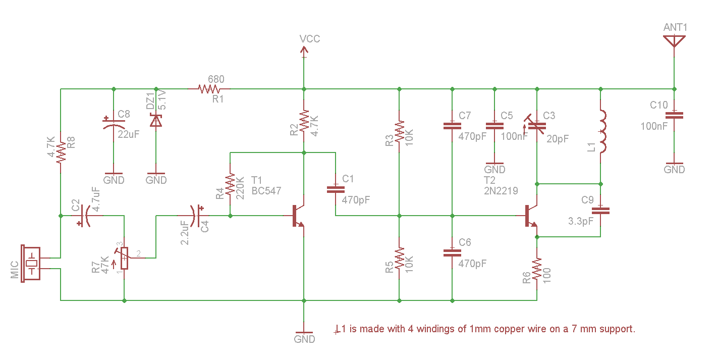

Zdravo!
Zanima me ,če je na tej shemi antena povezana pravilno?
(Meni se zdi, da ni)Sprašujem pa še vas ,da nebom narobe delel.
Shema

PrispevekObjavljeno: Pet Nov 11, 2011 5:46 pm    Naslov sporočila:   Odgovori s citatom
Aha,sem že ugotovil .

PrispevekObjavljeno: Pet Nov 11, 2011 6:22 pm    Naslov sporočila:   Odgovori s citatom
Da se more antena povezati s kolektorjem,ne pa 'direktno' na pozitivno stran baterij.

PrispevekObjavljeno: Pet Nov 11, 2011 7:16 pm    Naslov sporočila:  antena Odgovori s citatom
Moje ugotovitne pa so take. Anteno je bolje spojiti na\v resonančni krog, kapacitivno ali induktivno v razmerju 1:10. (tu mislim na odcep tuljave ali dodatni kondenzator v nihajnem krogu) Tako dobimo skoraj čisti sinus in zaradi tega skoraj ne smetimo po ostalih frkvencah. Je pa moč manjša in nastajajo problemčki okoli stabilnosti, zaradi dodatnih kapacitivnosti antene in možne neprilagojenosti impendančnih upornosti.

PrispevekObjavljeno: Pet Nov 11, 2011 7:26 pm    Naslov sporočila:   Odgovori s citatom
Ja še enostavnejše.

PrispevekObjavljeno: Pet Nov 11, 2011 7:36 pm    Naslov sporočila:   Odgovori s citatom
E sem že prehitel članek Very Happy. Na oddajniku se že nabira prah. Lahko pa poslikam kako izgleda izhodna amplituda, če koga zanima. Načrt sem pa tudi objavil v eni rubriki "kaj počnete".
Zdaj raje mešam, pa brez razbremenitve oscilatorja se tudi več ne grem Smile

PrispevekObjavljeno: Pet Nov 11, 2011 9:48 pm    Naslov sporočila:   Odgovori s citatom
Tudi jaz sem se včasih igral s takšnim oddajnikom in ta način LC oscilatorja ki je v bistvu ojačevalec s skupno bazo in ima nihajni krog na kolektorju ter ima pozitivno povratno vezavo izvedeno preko kondenzatorja iz kolektorja na emitor, je najslabša možna varianta kar se frekvenčne stabilnosti tiče in tudi oblike izhodnega signala, še posebej ker zelo rad zaide v overflow potem imaš pa harmonikov kolikor hočeš. To vem zato ker sem kasneje ko sem dojel princip delovanja LC oscilatorjev, razvijal in deloma kopiral iz različnih virov tudi lastne LC oscilatorje in sem prišel do veliko boljših rezultatov. Tako da edino kar si mislim o tem oddajniku je, da škoda ker je tako razupit ker tega ni vreden.
