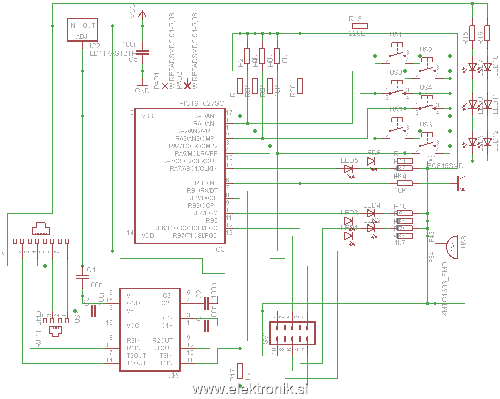

Programator je picprog2 od mikroelektronike el. shemo prilagam v priponki.

MAX-a imaš malo narobe zvezanega (pin6 stik na maso!) in je možno da je poraba prevelika, posledično se programatorju sesede napetost in programiranje ne deluje.
Pin 6 dvigni in vmes vtakni en 100n kondenzator ter poročaj o rezultatih.

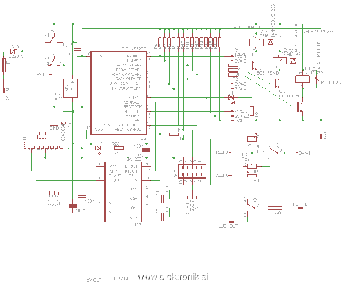

Sem že popravil na tiskanini pred objavo sheme, narobe je bila vezana masa ne pin V- sam še vedno ista pesem mam tudi drugo vezje, kjer sem uporabil max232 pa prav tako ne morem sprogramirat dokler ga ne odstranim iz vezja. Ve skupaj sem testiral na testni plošči easypic3 in easypic6 tam se je dalo sprogramirati.
Prilagam še shemo sprejemnega vezja.

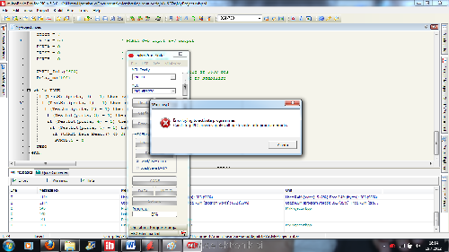

Tako zgleda error med programiranjem.
