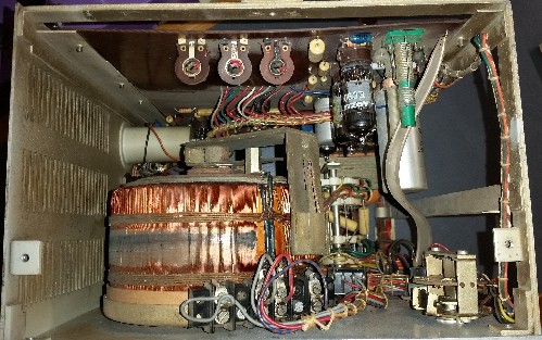

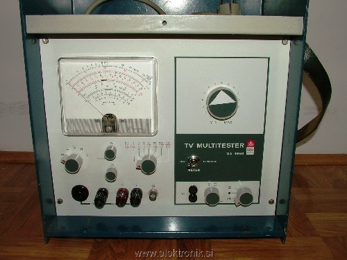

Tester vsebuje elektronski voltmeter MA 3032, z dodatnim vezjem za merjenje kapacitete, nastavljiv transformator (enak kot TRG 103) in ima izolirano primarno navitje, tako da je izhodna napetost galvansko ločena od primarne mrežne napetosti.
Na testerju se nahaja tudi generator testne slike.
Na plati so naslednje lampe: EAA91, EC90, ECC82, ECC82.

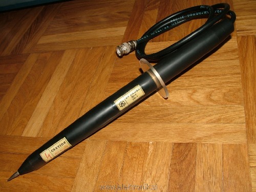

Zraven testerja sem dobil še navodila, garancijo in kablažo kot je po spisku v navodilih, uključno z VN sondo, katera se je dokupila posebaj.
Tester je v delujočem stanju, manka samo kovinski pokrov na katerem je bilo ogledalo, (če se je serviser nahajal za TV-jem) da si ga postavil pred TV.

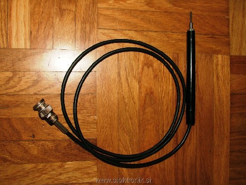

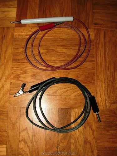

Sledijo še načrt in slike merilnih sond in kablov.
Zanimivo pri testerju je tudi to, da z preklopom multimetra na območje R ali C, isklopiš napajanje (katero je nastavljivo z varijakom) na vtičnici za priklop TV-ja (in imaš breznapetostno stanje ).
V primeru preklopa na C dobiš preko tipke napetost na merilni puši (nastavljivo z variajakom),za merjenje kondenzatorjev.
