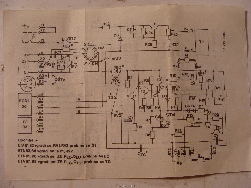

PrispevekObjavljeno: Sob Jun 02, 2012 10:15 am    Naslov sporočila:   Odgovori s citatom
Prilagam načrt
Hvala Lp
