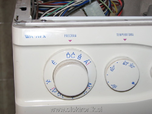

Pozdravljeni, ljudeje dobre volje!
Imamo pralni stroj Gorenje WA 911 X, star nekako 9-10 let.Stvar je do sedaj super delovala, sedaj pa se je pojavila napaka.
Ko damo prat na določen program(C) se programator na določeni stopnji ne premakne naprej: med programom C in D, nekako na sredini.Stroj kar naprej vrti in vrti(kot pač na tisti točki mora delat).Če pa z roko programator premaknemo samo za eno stopnjo(en preskok) naprej, potem stroj popolnoma normalno deluje naprej do konca in tudi opere čisto v redu.
Kontake in kable sem že malo pregledal in "prerukal" , pa ni kakšnega uspeha.
Kaj bi lahko bilo narobe?Vem, da vas kar nekaj obvlada tudi pralne stoje na tem forumu, zato upam, da mi boste znali pomagati...da ne bom hodil po svetu
WA 911
