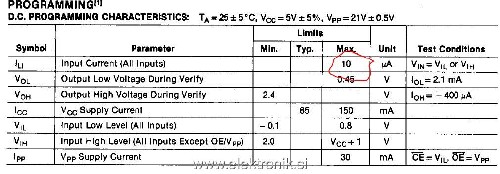

Ja,pine bom priključil na addresse in na data in/out.
Piše pa ,da ti address in data lahko dobijo max. 10 uA
gumby
Prispevkov: 4066
Aktiv.: 18.35
PrispevekObjavljeno: Tor Nov 22, 2011 4:45 pm    Naslov sporočila:   Odgovori s citatom
krof555 je napisal/a:
Kje to piše?

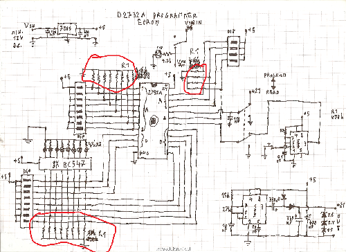

Slika sheme.
Zanimajo me vrednosti uporov ki so obkroženi z rdečo.
Pa ,če mi še lahko kdo pove če je kaj na vezju narobe ,če kaj zasledi.
(nočem scvret čipa)
R1 NA NE555 JE 470k ,NE VELJA ZA R1 PRI DIP SW.!

gumby je napisal/a:
Kje to piše?
V datasheetu.

igor_k
Pridružen-a: Pon 19 Jul 2004 11:44
Prispevkov: 1011
Aktiv.: 4.25
Kraj: Rače
PrispevekObjavljeno: Tor Nov 22, 2011 5:44 pm    Naslov sporočila:   Odgovori s citatom
Ne da lahko dobijo, da si vzamejo največ 10uA.
Upori pa so lahko od 1k-100k.

igo
Prispevkov: 3641
Aktiv.: 15.96
PrispevekObjavljeno: Tor Nov 22, 2011 5:56 pm    Naslov sporočila:   Odgovori s citatom
Nariši podrobno, kako nameravaš vezati tistih 8 x BC547 .
Vsaj za en DATA pin nariši komplet vezalno shemo od Eproma, do matrike, okoliških uporov, BC547, emitorskih (?) uporov, ledic, DIP stikalc, ...
LP, Igor
Prispevkov: 14679
Aktiv.: 61.78
PrispevekObjavljeno: Tor Nov 22, 2011 6:00 pm    Naslov sporočila:   Odgovori s citatom
igo je napisal/a:
...]Nariši podrobno, kako nameravaš vezati tistih 8 x BC547 .
Tisto bo verjetno le indikacija vključenih dip stikal in nič drugega.

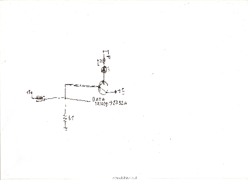

krof555
Pridružen-a: Tor 06 Sep 2011 17:54
Prispevkov: 583
Aktiv.: 3.46
PrispevekObjavljeno: Tor Nov 22, 2011 6:07 pm    Naslov sporočila:   Odgovori s citatom
Ko bom podatke bral bom vsa data dip stikala izključil.
Podatki bodo prigajali na bazo tranzistorjev in vklapljali ledice.
Vezij na ssliki naj bi bilo 8
Tam kjer piše data izhod je tudi vhod ,ko so vsa data dip stikala izklopljena

PrispevekObjavljeno: Tor Nov 22, 2011 8:38 pm    Naslov sporočila:   Odgovori s citatom
Sem odkril rešitev!
Vseeno hvala vsem ,ki ste poskušali pomagati! Very Happy Very Happy Very Happy
DIP stikala sem obrnil tako ,da ko je prestavljeno gor(desno) ,stikalo NE prevaja in obratno.
Še shema:
