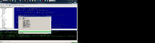

Torej, sedaj bi se nekaj vprasal. Namrec, ko z WinIDEA-o uploadam program na proc, se pojavi Progress Windows, kar je ok, vendar me skrbi vsebina tega okna. Prilagam sliko. Namrec, pojavijo se neke napake "Verify error" in nato se spravi preverajti celoten RAM in stvar obvisi. Je mogoce, da je na plosci sel pomnilniski cip?

PrispevekObjavljeno: Tor Nov 22, 2011 1:15 pm    Naslov sporočila:   Odgovori s citatom
Kot bi bilo nekaj narobe s komunikacijo, so kabli v redu?

PrispevekObjavljeno: Tor Nov 22, 2011 1:25 pm    Naslov sporočila:   Odgovori s citatom
Azrael je napisal/a:
Kabli so ok, danes sem sel na fax do asistenta in sva stvar pogledala, nic mu ni bilo jasno. Mr. Green [slovenščina je zame španska vas], ce odstranim deklaracijo spremenljivke iz main.c, potem napaka izgine! Tako, da je stvar zelo cudna! Sedaj (testno) prestavljam cel projekt v en file, main.c Shocked in nato bom pognal, da vidim, ce se napaka se pojavlja. Plus to, neke nastavitve (se sam en vem katere), so napacne (citiral sem asistenta), ker sem v osnovi startal z napacno nastavljenim projektom. Bom javil rezultate, ce se to zgodi se komu!
