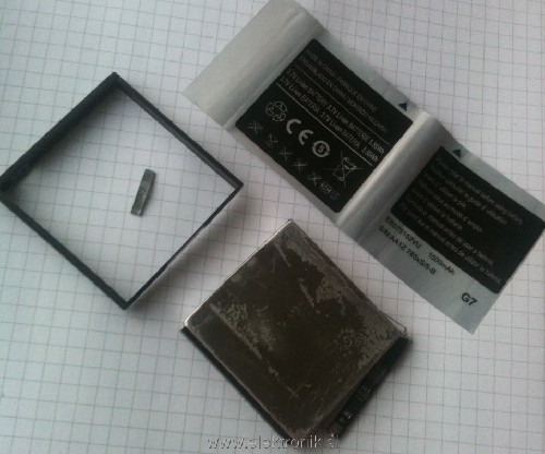

Sem naročil iz ebaya dve nadomestni bateriji za samsung, so izgledale najbolj preproste, brez termistorske kontrole ipd...

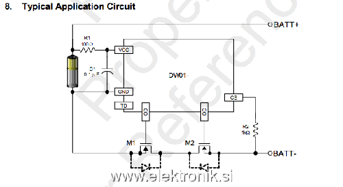

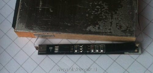

Baterija je 1500mAh 5.55Wh za I9000, Galaxy S telefon, zelo ugodno iz ebaya. Sem jo odprl in v njej se nahaja sledeče:
-upor za razpoznavo kapacitete
-dva N mosfeta v TPCS8205
-DW01-G battery protection IC
Zelo preprosto vezje, ki služi za:
-overcharge protection - prenapolnitev
-overdischarge protection - preizpraznitev
-overcurrent protection - tokovna omejitev na praznjenju (moram pomeriti koliko je nastavljeno)
Jih bom polnil s konstantno napetostjo preko solarnih celic, pa bomo videli koliko uspešno in dolgotrajno bodo delovalo. Bom pa poizkusil najti LiFePO4, ker so tudi temperaturno manj občutljive.
