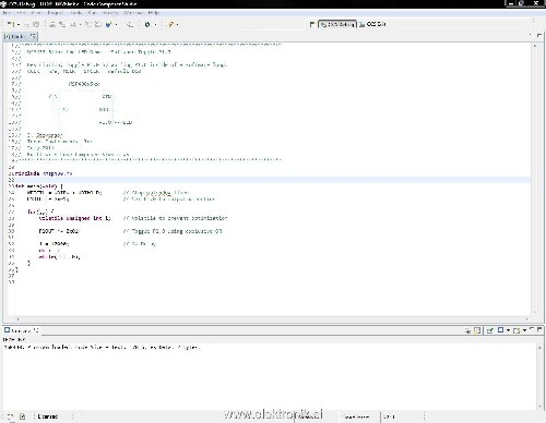

Hello!
Ko želim debugg-ati program in ga naložiti na uC stisnem debugg, nato pa se mi bi moral pojaviti novo zavihek, ki ima resume, step...
Mi lahko kdo opiše postopek, kako se sploh pripravi CCS, za pisanje programa in da bo vse delovalo, ker nič ne znam z računalnikom.
Na sliki, potem stisnem debugg in se mi tisti zavihek ne pojavi.
Hvala!

Hm...mogoče nimaš tipke "play" in "stop" omogočene v pogledu "Debug" načina. Poizkusi pregledati zgornje menije programa in poišči tipko "Play", ter poglej če ti program zažene.
Za reset CPUja v zgornjih menijih pišči komando "Reset cpu" ali pritisni tipko ALT+R!

Sem moral stisniti tistega hrošča, da se je debugger monitor vklopil.
