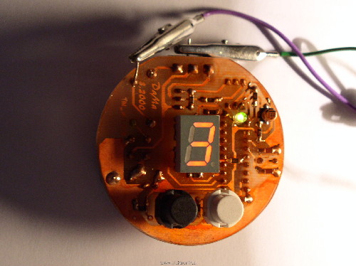

Doma imam zadevo rešeno tako, da je poleg črpalke, ki je v povratnem vodu montiran člen, ki zaznava pretok. To je preprost medeninast člen, ki ima plovec na katerem je magnet, na zunanji strani pa je reed kontakt. Sistem deluje tako, da odpreš toplo vodo s katerekoli pipe za 1 sekundo in zapreš. Potem počakaš cca 15 sekund da črpalka potegne vodo okoli in ko ponovno odpreš pipo teče topla voda.
To je ena enostavna rešitev, ki sem jo izvedel s timerjem.
LP M.
 Velikost datoteke:  528.55 KB
