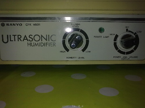

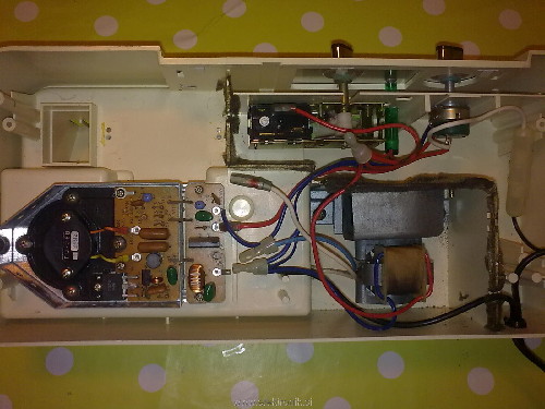

Doma imam nedelujoč vlažilec zraka, ki deluje s pomočjo ultrazvoka. Naprava je bila nabavljena pred več kot 20-imi leti na Japonskem. Zato je 110V. Ker pa ga je tašča priklopila na 220V je pregorel trafo in ventilator. Trafo je bil 110V/48V 50W. Če pa je še kaj šlo nebi vedel.
Če ti pride kako v poštev ti ga lahko šenkam. Zrihtaj si samo prevoz iz obale na Štajersko.
Prilagam sliko prednje strani naprave in tiskanega vezja:

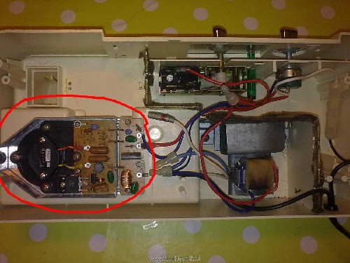

PrispevekObjavljeno: Ned Apr 29, 2012 8:07 am    Naslov sporočila:   Odgovori s citatom
Za obkroženi sklop na sliki so podatki tukaj .

PrispevekObjavljeno: Pet Jun 01, 2012 9:27 pm    Naslov sporočila:   Odgovori s citatom
No evo, končno sem ta vlažilec dobil v roke ! hudamravljica res hvala Very Happy
No stvar je taka, doma imam en 100 W 27 V napajalnik, ki sem ga rastavil in prišel do 20 V trafota. Tega sem zvezal na vlažilec in sprobal... zgodilo se ni nič Sad Načeloma bi se pri takšni napetosti (ki je polovica originalne) tudi moralo kaj dogajat, ali ne ? Smile
Ker ne vem kaj bi se lahko v vezju skurlo, glede na to da je večinoma sestavljeno iz uporov in nekaj keramičnih kondenzatorjev... Na vezju je edino en tranzistor ki ga imam na sumu in sicer ima oznako ( TO4A f4xa ) pa na netu nikjer ne najdem datasheeta. A najde kdo kakšne podatke ? oz. ima kakšno idejo za zamenjavo ? da jutri kar lepo v HTE skočim in mi do nedelje to še šiba ! Dancing bom pa probal jutri tud prit do osciloskopa, da vidim kaj se tukaj not res dogaja.
