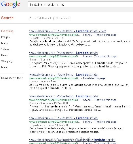

PrispevekObjavljeno: Ned Maj 27, 2012 6:20 pm    Naslov sporočila:   Odgovori s citatom
priloga
 Velikost datoteke:  118.5 KB
 Pogledana:  56 krat

PrispevekObjavljeno: Pon Maj 28, 2012 1:13 pm    Naslov sporočila:   Odgovori s citatom
Žal ni v postih nič oprijemljivega za samo vezje.
Če ima kdo še kakšen link ali pa vsaj osnovno vezje mu bom zelo hvaležen.
