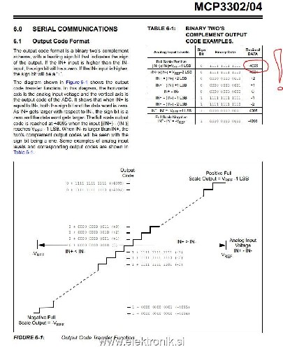

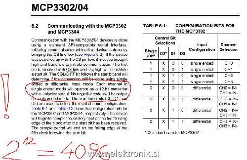

PrispevekObjavljeno: Pon Maj 28, 2012 11:13 pm    Naslov sporočila:   Odgovori s citatom
Ali so 2X premajhni?
