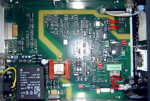

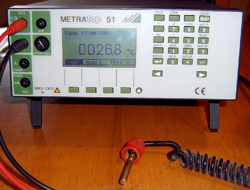

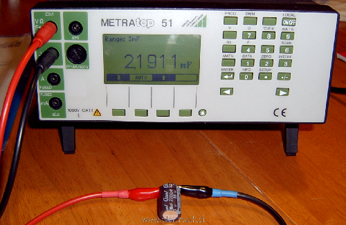

Po nekaj telovadbe okrog LCD-ja je instrument zaživel. Na nek način gre za zanimiv namizni multimeter. Zanimiva vključena funkcionalnost je naprimer merjenje kapacitivnosti.
Potrebno bo še nekaj manjših popravkov, mislim pa, da bo instrument še nekaj časa uporaben.
Lp, Frenki
Meritev kapacitivnosti

Kar zanimiv merilnik!
Gledam malo lastnosti pa sploh ni slab. Relativno široko področje merjenja toka ima(300 mi A[največja ločljivost 1nA]-10A[100 miA].
Pa vidim, da so se prav potrudili za galvansko ločitev Very Happy (čeprav tisti vijak poleg trafota malo pade v oči...)
Lahko kaj opišeš vsebino?
(AD pretvornik, procesor, itd...)

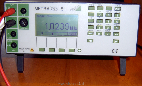

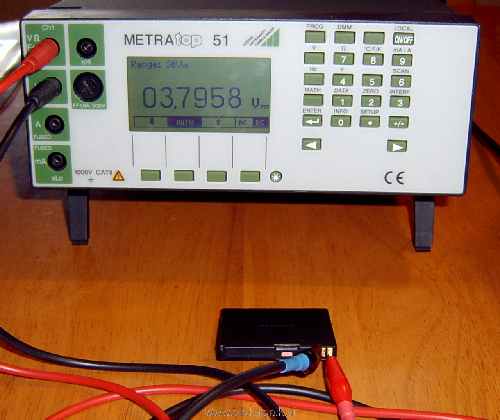

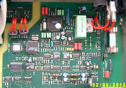

V bistvu ni kaj veliko za povedati. Delo si delita dva 80Cxx kontrolerja, od katerih en skrbi za merilni del, drugi pa za čitanje tipkovnice, nastavitve, komunikacijo in delo z LCD-jem. Merilni del sloni na namenskem čipu GMCAD30.
Zadeva deluje precej neproblematično, manjša zamera gre na račun precej počasnega merjenja kapacitivnosti. Moti me še to, da ni vgrajenega stikala za napajanje. Ob priklopu na omrežje gre v nek stand-by, potem pa se prižiga/ugaša s tipko, ki jo čita mikrokontroler.
Pozitivno sem bil pa presenečen nad odzivom njihove podpore. Uporabniških navodil ni na spletu, zato sem jih zaprosil zanje. Kljub temu, da je instrument že lep čas iz proizvodnje, me je naslednji dan čakal PDF na mailu.
Notranjost, merilni del

Merjenje frekvence

Merjenje napetosti
