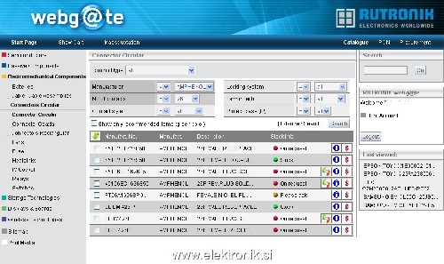

Amphenol pri nas prodaja Rutronik, ampak zaloga je bolj slaba. Bi ti pa sigurno najbolj svetovali.
Kakšen Binder ni dober?
LP, Peter
 Velikost datoteke:  173.06 KB
