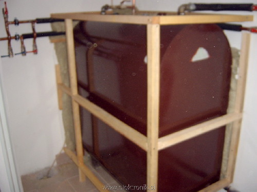

Meni deluje odlično že četrto leto Dancing
1500 litrska cisterna potisnjena v kot in oblečena z stekleno volno ter zaprto z gips ploščami (brez spiral,...)Mr. Green
Ker je od najnižje točke pa do podstrešja dobrih 5m sem namesto ekspanzije montiral star bojler na kateremu sem hladen priključek priklopil na sistem, toplega pa preko cevi v odtočni žleb. Ker je na odtočni cevi sifon tudi ni prevelikega vdora svežega zraka in posledično kisika v sistem, ki bi povečeval korozijo.
"Zalogovnik" mi je na začetku dvakrat počil na sredinski ojačitvi zaradi naraščanja pritiska. To je bila posledica nenavadne konfiguracje sistema.Kurilnica (kotlovnica) je oddaljena od hiše cca. 16m toplovoda v tleh in tam zaradi premajhne višine ni bilo mogoče zmontirati ekspanzije. Ko je mešalni ventil zaprlo je tlak narasel,... Kasneje sem stikala v mešalnemu ventilu nastavil tako, da ga nikoli ne zapre do konca in se ima voda kam umaknit (v ekspanzijo).
Peč je bila prvo sezono Sime Solida, ki jo je naslednje leto zamenjala Orlan 25 Super + Laddomat21.
Na www.plisk-plask.net si lahko pogledaš, kako se zalogovnik lepo polni po plasteh in prav tako prazni. Pazljiv je potrebno biti le, da delaš z majhnimi pretoki (hitrosti črpalk)! Ampak to je potrebno pri vsakemu zalogovniku!
V priponki imaš sliko kako je to približno napravljeno - na vrhu dovodi tople vode in na spodnjemu izlivnemu ventilu priklop hladne.
Opozoril bi te, da zmontiraj ventile tako, da lahko zalogovnik "odklopiš" v primeru okvare saj prihajajo hladni dnevi Exclamation Pravi čas za take poizkuse je med majem in septembrom Wink

Meni so ga na podsvojostreho skritizirali v nulo - pač sami majstri, ki si lahko privoščijo kotlovnice nad 15kE - ampak meni dela tudi ta za max. 5kE (peč, laddomat, ventili, bakrene cevi(100m 18mm za toplovod + nekaj ostalih), plastična cev za toplovod,purpen za izolacijo toplovoda,gips plošče+izolacija, brenar za lotanje,pivo,...)
