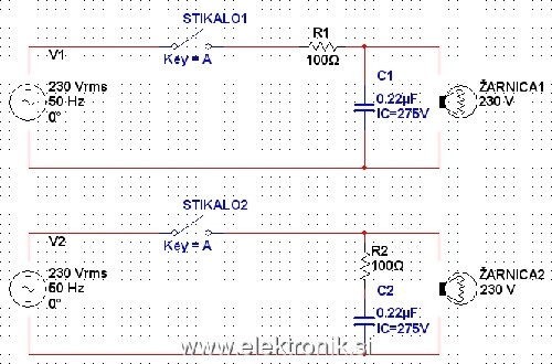

Po hiši imamo stikala, ki imajo vgrajejo tlivko za indikacijo ponoči, sedaj pa smo povsod vgradili varčne žarnice, ki pa se vsakih cca 5 sekund vklopijo in nato izklopijo. Kot sem ugotovil, se elektronika varčne žarnice napolni preko tlivke v stikalu in se nato prižge. Rešilo naj bi se s pomočjo RC člena, vendar mi ni jasno kako naj ga vežem (RC člen 0,22µF/275VAC + 100Ω/1W).
Narisal sem vezavo, naj vežem po prvi ali drugi skici?

Po nobeni.
Za začetek probaj sijalki vzporedno vezat upor nekih 150kOhm ali 180kOhm (v glavnem ne manj kot 100, ker se bo pri prižgani preveč grel) in poročaj.

OK, super še bolje, če sem pravilno izračunal pride pri 150kΩ uporu pri vžganem stikalu 0,35W porabe, torej če vzamem 1W upor imam še pa še rezerve.
računsko ima predlagani RC-člen 14,5kOhm in torej lahko na nulo potegne 10-krat večji tok kot upor 150kOhm

Jaz sem to reševal z 470K ali 560k uporom, 1/2W.
Po občutku sodeč, se ti kratki bliski pogosteje pojavljajo pri poceni no-name sijalkah (Obi, Lidl, Hofer,....). Pri Osramovih je tega manj ali sploh ni.
Se zadeva nič ne spremeni, ker se tlivka obnaša podobno kot diak, le na višjih napetostih?
