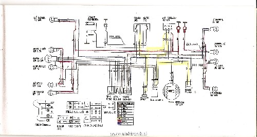

Ali ima morda kdo kakšno shemo elektrike na tomos atx???

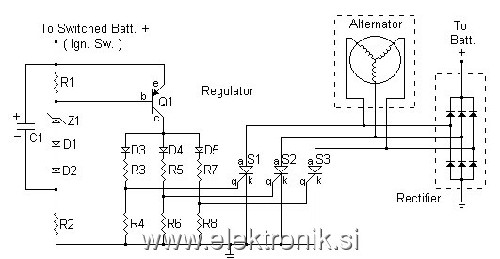

ro-bi je napisal/a: |
Če rabiš samo za radio, potem daj en usmernik in stabilizator na 14V in to je to |
Ne bo šlo. Ker bo stabilizator odpovedal pri večjih obratih. Generator ni alternator ampak je s permanentnimi magneti, kar pomeni, da mu napetost narašča z obrati. Zlahka doseže napetost tudi 50V (merjeno na aprilii 125, 3f navitje, vezano v zvezdo). Na APN, ATX nisem meril, bojim pa se, da kadar odpove kakšna žarnica hitro prebije regulator.
Regulatorji na mot. kolesih in mopedih delujejo tako, da kadar napetost preseže željeno (13,8V) se sproži tiristor ali triak in kratko sklene generatorsko navitje.
V priponki je shema za 3f navitje.
26.07 KB |
8 krat |

nejc11111 je napisal/a: |
Ali ima morda kdo kakšno shemo elektrike na tomos atx??? |
Če bi uporabil iskalnik na forumu bi našel TOLE.
Kopiral sem sliko, da jo lažje vidiš.
