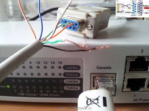

Tu se pojavi težava, ker nimam konzolnega kabla. Po mnogih poizkusih mi je z kombinacijo, ki je na fotografiji uspelo vzpostaviti povezavo, kjer pa se pojavi nova težava.

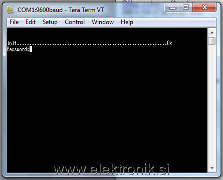

Ne morem vnesti gesla. Pri vnosu, se na konzoli ne izpisuje ničesar, niti znaki niti zvezdice ali kaj drugega. Po pritisku tipke Enter se prav tako ne zgodi ničesar, torej ne dobim niti odgovora, da je geslo napačno.
Na sumu imam kabel (vendar je ta vezava edina, ki producira vsaj nek rezultat) in switch (ki pa deluje, če ga priklopim v omrežje).

Izpis na konzoli. Ob bootu stikala se najprej izpiše "init", nato se pike se dinamično izpisujejo proti desni, nato pa se proces ustavi pri pozivu "Password:"
 Velikost datoteke:  50.22 KB
Konzolni kabel (pristop k hitremu preizkušanju različnih RJ45---DB9 shem).
 Velikost datoteke:  196.9 KB

Glede na to, da nek izpis vidiš, vnos pa ne deluje moraš pogledat kaj je s tvojim oddajanjem. Če je navaden RS232, bi stikalo imelo na vhodu kakšen RS232 čip, pa poglej kako ima priključene vhode na konektor - če seveda zadeva ni standardna.
Nastavitve hitrosti prenosa in druge parametre povezave imaš pravilno nastavljene?

Ni nujno, da se pri vpisu passworda sploh kaj spreminja. V DOS-a smo za vpis passworda običajno izključili kazalček, karakterje pa obarvali enako kot je bilo ozadje. Za "šminko" z zvezdicami je bilo precej več dela. Glede na to, da konzolo upravlja stikalo je možno, da je poslala ansi niz za izklop kazalčka ter obarvala karakterje enako ozadju.

Gledano po navodilih naj bi izpisal zvezdice ko vnašaš geslo. Jaz bi rekel, da pošiljaš podatke na napačno linijo. Linija od stikala do PC je povezana prav, žal pa verjetno linija od PC-a do stikala ni povezana prav.
LP Gašper

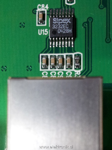

Stikalo ima navaden RS232 (glej priloženo fotografijo).
Nastavitve hitrosti prenosa in druge parametre imam nastavljene po navodilih.
Ker ste omenili, da je z oddajanjem iz računalnika proti stikalu lahko kaj narobe, sem pravkar poizkusil tako, da sem oranžno žico (PC TX) odklopil in dobil identičen rezultat na konzoli.
Torej TX pin na PCju ni povezan s pravim RX pinom na switchu.
Če sedaj poskusim še z ostalimi žicami od Cat5e kabla (razen dveh, pravilno priklopljenih) in jih, eno po eno povežem na TX pin od PCja, ter preizkusim, ali lahko kaj pokurim?
Lp,
G.

airwolf
Prispevkov: 2219
Aktiv.: 10.67
Kraj: Polhov Gradec
PrispevekObjavljeno: Ned Jun 10, 2012 9:14 pm    Naslov sporočila:   Odgovori s citatom
Koliko vij gre do konzolnega konektorja na stikalu. Na sliki vidim dve. Jih je še kaj več?

Imaš pinout? Morda bo potreben poln Nul modem kabel?
Prispevkov: 14675
Aktiv.: 61.87
PrispevekObjavljeno: Ned Jun 10, 2012 9:20 pm    Naslov sporočila:   Odgovori s citatom
Sem našel en link. ***klik*** Spodaj imaš Null Modem Pinout Generator
lahko izbereš DB9 <-> RJ45

Takole na prvo žogo bi ti svetoval, da si poglej, kako je sestavljen Cisco console cable, ki je nek neformlni standard za te namene. Drugače pa obstaja tudi standard za seriski kabel z RJ konektorji. Ne vem, morda je celo isti kot Ciscotov.
