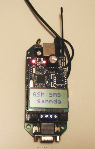

V ta namen sem sestavil nekaj takšnega, kot je na sliki. Vezje, ki se natakne direktno na GSM modem. Sestavljeno je iz ATMEGA32
Software je možno prilagoditi željam.

Smatjaz, tole je pa pa znimiva aplikacija. A si jo sam skonstruiral, ali je tole na fotografiji predelan GSM modem? Če tvoj modul ni "vojna tajna" a bi se dalo dobit shemo oz. načrt kako si vse skupaj povezal.

Spodaj je tiskano vezje od modema, na njega pa je nataknjena preko letvice moja tiskanina s kontrolerjem, dvema relejema, DTMF dekoderjem (opcijsko) optocouplerji, RTC (PCF8593) ter 2x8 displayem ter ATMEGA32. Naredil sem jih za izobraževanje in jih je ostalo cca 10 kosov. Načrt ti pošljem oz. objavim takoj, ko bo možno.
