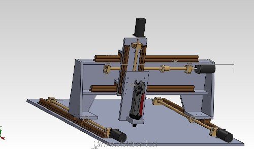

Pozdravljeni vsi skupaj.
Kot mnogi izmed vas sem se tudi sam odločil izdelati manjšo cnc mašino za domačo uporabo. Na njej naj bi se obdeloval les, plastika, aluminij, baker.
Predstavljam vam načrt in prosim za komentarje.
Vodila, vretena, vozicki......vse naročeno preko ebay:
Hello,
2pcs SBR12-300mm rails+4pcs SBR12UU bearing blocks,
2pcs of SBR16-800mm rails+4 pcs of SBR16UU blocks,
2pcs of SBR20-700mm rails+4pcs of SBR20UU blocks
4pcs of ballscrews RM1605-350/600/750/750mm-C7(with nuts and end-machined)
4sets of BK/BF12+ 4pcs 10mm*8mm flexible couplings as a complete set.
518 usd
Air shipping
168 usd
Total
686 usd
686$ je 483.446 EUR
Materijal za konstrukcijo je aluminij 15mm. Glede aluminija in bakra se zavedam da se bo zadeva počasneje obdelovala.

Koliko bo velik?
ANDRE1
Pridružen-a: Ned 12 Dec 2010 22:23
Prispevkov: 4
Aktiv.: 0.02
PrispevekObjavljeno: Sob Jun 02, 2012 8:03 pm    Naslov sporočila:   Odgovori s citatom
Velikost lahko predvidiš glede na opis vodil in vreten ki sem jih naročil preko ebaya...drugače pa mislim da okrog 600x400x150

Torej ni nobenih strokovnih mnenj glede konstrukcije, morebitni popravki?
Kar se pa tiče teh mašin katerih linke ste nalepl....vem da se jih da dobit, ampak to kar počnem, počnem v okviru diplomske naloge. Je pa tudi res da če nekaj narediš sam ima to zame večjo vrednost kot če kupiš Smile

Ne vem sicer za kaj ga boš uporabljal. Ampak če si naredil konstrukcijo, kjer imaš navojna vretena na obeh straneh X osi je to velik plus, da lahko celoten stroj recimo postaviš na kak obdelovanec, ki ga drugače ne bi mogel stisniti na delovno površino.
Ampak moraš imeti za to na sredini spodnje plošče luknjo. Tja potem lahko potem postaviš tudi 4. os kot stružnico,...
