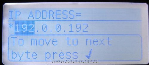

Torej na tiskalniku je IP 192.0.0.192 in subnet mask default skratka 255.255.255.0.
Kaj, kako in kje moram nastaviti na računalniku?

Ali si se pri IP-ju 192.0.0.192 zatipkal?
Aktiv.: 32.60
PrispevekObjavljeno: Pet Jun 15, 2012 10:10 pm    Naslov sporočila:   Odgovori s citatom
Jaka57 je napisal/a:
Ne, tak je že od kar ga imam in s takim je predvčerajšnjim normalno delovalo.

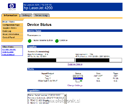

Aktiv.: 32.60
PrispevekObjavljeno: Pet Jun 15, 2012 10:24 pm    Naslov sporočila:   Odgovori s citatom
Na kaj dam pa degault getway in oba DNS?
Aktiv.: 32.60
PrispevekObjavljeno: Pet Jun 15, 2012 11:04 pm    Naslov sporočila:   Odgovori s citatom
Slika pove vse. Hvala vam. Applause Applause Dancing Dancing
Kako pa naj nastavim, da bo avtomatsko pridobilo IP naslov?
Očitno sem zadel ravno 1:1000, da je prej z istimi IP tiskalnika in avtomatskim pridobivanjem IP na računalniku delovalo. Ampak delovalo je pa vedno, potem ko je enkrat začelo.
 Velikost datoteke:  40.12 KB
 Pogledana:  28 krat
