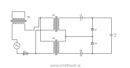

Pozdravljeni
Že kar nekaj časa imam namen naredit en teslin transformator z NST-jem.
Ker pa si z tem nočem delat nekih stroškov, čakam na kakšno poceni ponudbo... ki je do zdaj nažalost ni bilo Sad.
Sem pa prišel na idejo, da bi med sabo zvezal par trafotov iz mikrovalovk in z tem vso stvar tokovno omejil in dvignil napetost da bi se izhod potem ujemal z nekim dobrim NST-jem. No, dobil sem tri pokvarjene mikrovalovke iz katerih sem vzel trafote in jih zvezal tako kot je prikazano v priponki spodaj. Ampak izhodna napetost je še vedno prenizka za dobro delovanje teslinega transformatorja zato bi dodal nek preprost množilnik napetosti. Pa me zanima ali bi stvar v priponki delovala ? a lahko za C1 in C2 vzamem kar kondenzatorje ki sem jih našel v mikrovalovkah (2100 VAC) ? Very Happy

PrispevekObjavljeno: Tor Jul 10, 2012 11:12 pm    Naslov sporočila:   Odgovori s citatom
Iz tega nikoli nebo teslin trafo. Tesla trafo ne rabi težkega železa, in predvsem dela na frekvenci nad 20kHz in ne enosmerno ali 50Hz. Pa brez zamere.
Lep pozdrav!
Boris Z.

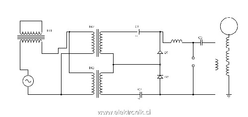

lipa je napisal/a:
Brick wall ufff, pa še kakšen teslin trafo bo na koncu iz tega !
To je samo napajanje za primarni del teslinega trafota.

PrispevekObjavljeno: Tor Jul 10, 2012 11:41 pm    Naslov sporočila:   Odgovori s citatom
Evo, tukaj je pa celotno vezje z Teslino tuljavo vred. C3 in primarna tuljava dvigneta frekvenco na 300 kHz ki jih rabim Very Happy

PrispevekObjavljeno: Ned Jul 15, 2012 12:41 pm    Naslov sporočila:   Odgovori s citatom
Ali lahko poves, zakaj si dal v stik sekundar na TR1.
Hvala

PrispevekObjavljeno: Ned Jul 15, 2012 9:20 pm    Naslov sporočila:   Odgovori s citatom
geier je napisal/a:
Trafo iz mikrovalovke(MOT) je tokovno omejen, ampak ne dovolj da bi ga uporabljal za napajanje teslinega transformatorja... že narejen je tako, da pravilno deluje samo z komponentami iz mikrovalovke. Torej če bi zdaj preprosto vzel en MOT, ga priklopil v vtičnico in uporabljal brez tokovne omejitve bi potegnil 15-20 A, na sekundarju bi pa imel 2000V in 1-2A kar pa je popolnoma nepotrebno in preveč nevarno
Temu se izognem tako, da pred MOT zaporedno vežem še nek porabnik ki mi bo sistem tokovno omejil... najboljša varianta je še en MOT z sekundarjem v kratkem stiku ki opravlja funkcijo dušilke (TR1) Very Happy

PrispevekObjavljeno: Pon Jul 16, 2012 9:26 am    Naslov sporočila:   Odgovori s citatom
Zivjo,
To, da je TR1 namenjen dusenju, mi je jesno, saj je vezan zaporedno.
Bolj me je zanimala sama karakteristika tega oz. razlika, ce bi sekundar pustil odprt.
V obeh primerih je to dusilka.
Ta faktor razlike je verjetno mozno tudi izracunati.
Hvala za razlago
geier
Pridružen-a: Sob 06 Dec 2003 1:58
Prispevkov: 278
Aktiv.: 1.17
PrispevekObjavljeno: Pon Jul 16, 2012 5:46 pm    Naslov sporočila:   Odgovori s citatom
Hi,
nekaj sem pa nasel, najprej za sam MO trafo:
http://wiki.4hv.org/index.php/Microwave_oven_transformer
in pa se za trafo, kot dusilko:
http://www.audiokarma.org/forums/showthread.php?t=235400
Ocitno s stikom sekundarja trafo obremenis 100% in
predstavlja najvecje mozno dusenje (breme),
ceprav je dizajniran, da ravno to delo opravlja s cim manj izgub
in kot pravijo ni ravno najboljsa izbira za dusilko.
...no ja, za hobi program je tako vseeno, dokler je varno,
kar pa teslin trafo ze v startu ni...bodi previden Smile
