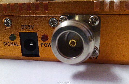

V vmesnem času sem na ebayu naročil 70dB ojačevalnik. z druge strani je prišla tudi 11dBi yagi antena za 900Mhz (ki ne skriva kitajskega porekla Rolling Eyes ). Na repetitorju so ženski konektorji z navojem 5/8" in 24gangov. Na anteni je 30cm RG60 kabla z enakim konektorjem. Zanima me, kakšen kabel mi priporočate za podaljševanje in kje naj dobim konektor za notranjo anteno (izdelal jo bom sam, monopol z ground plane...)

Glede konektorjev pri trgovcih vprašaj za N konektorje , tako ti bodo kaj ponudili. Glede kabla pa čim krajšega, nekaj v smislu Aircel5, ali pa debelejšega H500, če bo daljša linija.
