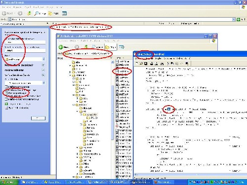

Iščem datoteke, ki so v direktoriju 'elekronika' ali pod direktorijih z končnico '*.bas' (bascom izvirne datoteke), ki imajo v datoteki kombinacijo znakov '&HA5'
Na priloženi sliki se vidi, kako sem iskal, in kako mi odgovarja da takih daotek ni.
A istočasno dokažem, da je v
d:\iko\elektronika\projekti\ha\alarm2012 datoteka dral05.bas ki tako kombinacijo znakov ima.
Kaj delam narobe?
 Velikost datoteke:  227.93 KB
 Pogledana:  43 krat

http://www.petri.co.il/windows_xp_search_bug.htm
Po defaultu naj bi Win XP bili sposobni iskat le v "registered file type" oziroma njemu znanih in po končnici veljavnih datotekah, kar pa .bas po defaultu ni.
Poglej pod Method 2, mogoče ti pomaga.

Mislim da ga motijo zvezdice v polju "Beseda ali besedna zveza v datoteki". Kot da išče tudi zvezdice znotraj teksta.
S testom sem to potrdil. Najde v vseh datotekah, pri katerih je nastavljeno, da jih odpre Beležnica in mogoče še drugih.
Nastaviš lahko, da ti bas datoteke odpira beležnica, pa bo. Dodatno boš lahko programe tudi tam gledal (bolj na hitro).

Hmm, ne vem od kod taki problemi pri iskanju .bas datotek, čeprav niso "registrirane" v XP Rolling Eyes
Meni normalno najde iskalnik v raziskovalcu priklican s tipko F3 in potem alt+V z iskalnim nizom *.bas prav vse bas datoteke in to kljub temu, da je mojim XP to popolnoma neznana datoteka, saj trenutno sploh nimam inštaliranega bascoma.

Vilko je iskal specifično vsebino znotraj .bas datotek. To je bil problem.
