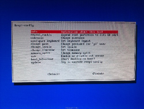

Bi mi znal kdo svetovat kako naj zaženem Raspberry PI?
Namestil sem OS iz njihove uradne strani, tako kot je opisano na njihovi strani.
Ko se OS zaganja iz kartice, ni na koncu nobenega login screena, samo napiše mi "type startx" in nato pokaže meni "Raspi config", v katerem pa tipkovnica ne reagira nič.
do sem pride, in ne gre nikamor naprej

PrispevekObjavljeno: Sre Jul 25, 2012 5:36 pm    Naslov sporočila:   Odgovori s citatom
Jaz bi preveril če je tipkovnica podprta.
Pri Raspberry PI pade napetost na USB portu če je priklopljeih več naprav, zato priporočajo USB hub z lastnim napajanjem, enako velja za vse USB diske - potrebujejo lastno napajanje.
V shell-u ti verjetno tipkovnica še dela ker je poraba na plošči majhna, ko pa grafiko zaženeš pa voltaža pade.

Sploh nimam možnosti da bi karkoli tipkal, pride naravnost do tega "screena" ki je na sliki. V videih na youtubu in v vseh opisih "prvega štarta", je najprej login screen, kjer je potrebno vtipkat username in password, meni se to ne ponudi. Imam pa Raspbian “wheezy” distribucijo, downloadano iz http://www.raspberrypi.org/downloads

Preveri, ce je tipkovnica podprta oziroma poskusi z drugo.
