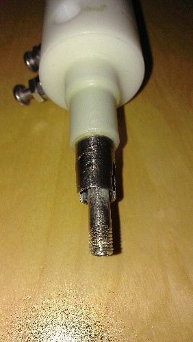

Jaz sem za to uporabil ta pretokomerilec

PrispevekObjavljeno: Pon Mar 25, 2013 1:52 pm    Naslov sporočila:   Odgovori s citatom
Končno sem našel plod slovenskega znanja in me je nekdo prehitel.
http://inpipe.si/
