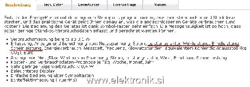

tole mi je še nekako najbolj jasno:"Če ledico priklopiš poreko upora na 230V tako da teče tok cca 10 mA se upor greje oz pregreva. Na preduporu se "kuri" dobra 2 Wata. Če namesto predupora daš ustrezni kondenzator, skozi ledico (in kondenzator) še vedno teče 10mA a se zadeva ne greje, torej se ne troši delovna moč, temveč jalova, ker tok in napetost nista več v fazi (tok v kondenzator prehiteva napetost za 90 st. - velja za idelani kondenzator, realno se nekaj delovne moči vendarle troši)."

Se pravi imaš enako 'kvaliteten' indikator
torej je treba pri tehničnih podatkih pred nakupom paziti, da naprava kaže cos-fi, delovno, jalovo in navidezno moč ? ime spletne strani

Saj za tega iz Spara tudi piše, da meri faktor delavnosti (Power factor) = isto kot cos Fi , toda še z upoštevanjem višjih harmonikov, ki so značilini za switcherje.
To bi moralo biti to, problem je ker zna faktor delavnosti izmeriti pravilno samo za induktivna in ohmska bremena.
Namreč, ko imaš ta podatek in še podatka o toku in napetosti, je delovna, jalova in navidezna moč samo stvar aritmetike.
