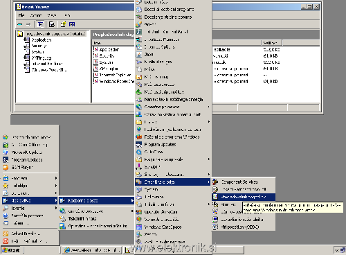

Za 2000 ne vem, v XP pa je:
 Velikost datoteke:  61.07 KB
 Pogledana:  26 krat
