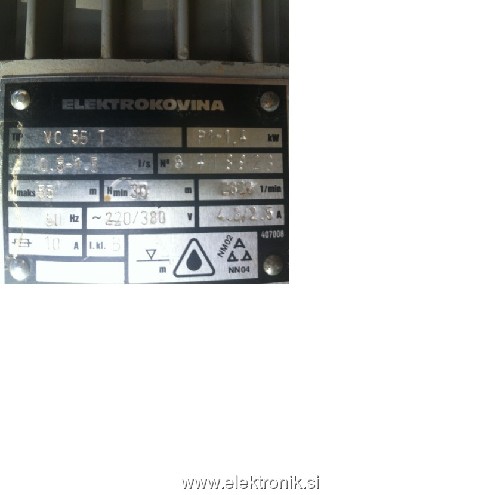

Pozdravljeni prosil bi za vašo pomoč in sicer:
Doma imam 5 stopenjsko vodno črpalko znamke elektrokovina.Ker imamo doma le enosmerno napetost bi me zanimalo ali je izvedljivo priklopiti to črpalko na enosmerno napetost? Če je izvedljivo bi prosil za kakšno skico vezave. Zanima me pravtako če bom potem rabi zagonski in delovni kondenzator? Ali to ni potrebno. Če ju potrebujem bi pravtako prosil za kakšno pojasnilo kako ju naj vežem in kakšne velikosti bi naj bila.
Že vnaprej se vam zahvaljujem za mnenja in odgovore
Tablica
 Velikost datoteke:  69.49 KB
 Pogledana:  21 krat

Potrebuješ 100-125uF pogonski kondenzator. Vezava pa trikot (original) in vežeš fazo na en odcep, nulo na drug odcep, kondenzator pa od nule ali od faze še na tretji odcep.
Moč motorja bo 10-20% nižja kot pri 3f.

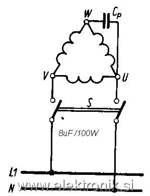

Kondenzatorje nabaviš v specializiranih elektro trgovinah( ne elektronika)
tukaj imaš, kako izgledajo in še enega ponudnika ter shemo priklopa.
http://www.lotos.si/sl-si/shop/group/elektronika/kondenzatorji/kondenzatorji-motorski
