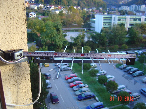

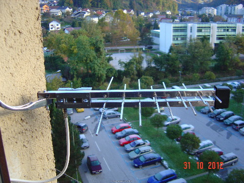

Moj Samsung kupljen v SLO v "Tehnomarket"-u nima sploh Slo menijev in sprejema Slo in Cro programe. To sem ugotovil šele ko sem ga prinesel domov in priključil, ker je pa bil v "akciji" ga nisem nesel nazaj zaradi tega.
Ta antenica na sliki ima vgrajen predojačevalec v sebi. Je tako majhna da se je sploh ne vidi iz park placa - tako da ni moteča.
