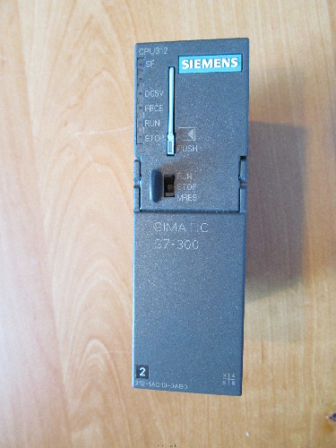

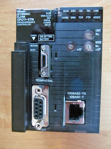

Pozdravljeni. Zaradi zamenjave linije v tovarni sem prišel do krmilnika Siemens S7-300 in Omron Sysmac. Ker bi se želel naučiiti vsaj osnov, me zanima kakšen kabel rabim za siemens in kakšnega za omhron. Omhron ima tudi ethernet port, ali to pomeni, da se lahko nanj priklopim preko svoje mrežne kartice. Hvala za odgovore

Misliš kabel za programiranje? Preko Etherneta programiraš oba. Nastaviš nastavitve,kot so ip in dela. Prav tako se tudi programira Touch panele(vsaj Siemens).

Ok bom probal poiskati program za Omhrona pa bomo vidli, ampak Siemens pa nima Ethernet porta, tako da verjetni rabim PC->MPI adapter?

Programiranje za Simatica poteka preko namenskega precej kompleksnega programskega okolja. Če tega še nisi počel boš imel precej težav.

Kolikor vidim je na sliki Siemensov CPU S7-312. Ta CPU nima ethernet vmesnika. Programira pa se ga lahko s kablom in pretvornikom RS232 ali USB na MPI.
