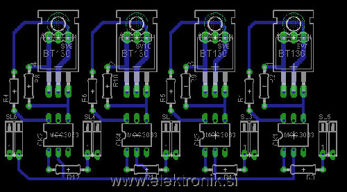

Za krmiljenje 4ih naprav z MSP430 sem uporabil MOC3063/3061 in triak BT138. 3 naprave so pod 60W, četrti triak (na katerega še moram dati hladilnik) pa bo krmilil prb. 300W oljni gorilnik.

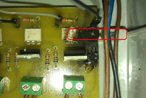

Vezje sem včeraj testiral in je bilo vse v redu, danes pa sem ga dal v omarico in takoj ob priključitvi 3.3V na optosklopnik (za gorilnik) se je le ta skuril.
Zanima me, kaj bi lahko bilo narobe?

Glede na to, da so po povezavah elementi zvezani pravilno je verjetno krivo nekaj od tega:
Preboj zaradi premajhnih razdalj - sumljiv je vijak s katerim si vezje privil na ohišje
Napačen priklop bremena?
Si procesor tudi skuril?
Razdalje med primarnim in sekundarnim tokokrogom bi morale biti po EN standardih >8mm
(Torej omrežje in nizka napetost) Med F in 0 pa 3mm

Skuril sem optosklopnik (za upora nisem prepričan), gorilnik in mikrokrmilnik še delujeta.
Breme je bilo priklopljeno pravilno, glede na dokumentacijo MOC3063: F ----- (terminal 2) triak (terminal 1) --- breme --- 0
Nule nimam na TIVu, razdalja med tokokrogoma je pa za širino optosklopnika - malo več kot 6mm.
Lahko bi bil kriv vijak, ker je to edina razlika med včerajšnjim in današnjim preizkusom.

PrispevekObjavljeno: Pet Avg 31, 2012 11:40 am    Naslov sporočila:   Odgovori s citatom
Po vsej verjetnosti sta upora razlog za okvaro. Ko jih je prebilo,, je uničilo tudi MOC. Razlog za uporabo večjih uporov je v tem, da imajo močnejši upori ponavadi višji voltage rating.

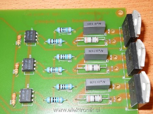

Aktiv.: 39.61
PrispevekObjavljeno: Sob Sep 01, 2012 12:27 pm    Naslov sporočila:   Odgovori s citatom
Ena od možnosti za je tudi plastika, na katero je vse skupaj pritrjeno.
Namreč, na vezju ni nobenega pametnega prostora namenjenega kulturni pritrditvi ploščice v ohišje. Ko si vezje privil, in verjetno dobro zategnil, je plastika pod optokoplerjem skrivila nogice le-tega in naredila kratek stik.
Dobro si oglej, kako lepo je narejeno vezje od matjazkariz-a Idea

PrispevekObjavljeno: Sob Sep 01, 2012 12:41 pm    Naslov sporočila:   Odgovori s citatom
Ves tok bremena je očitno tekel skozi dva upora R4 , R8 in MOC. Triak ni bil v funkciji zaradi prekinjene ene od njegovih linij, verjetno Gate-a.
Preveri: Ali imaš na spodnji strani vezja prekinjeno povezavo med OK2 pin-4 in SV9-Gate-om ali pa je Anoda SV9 v zraku.

PrispevekObjavljeno: Sob Sep 01, 2012 1:53 pm    Naslov sporočila:   Odgovori s citatom
Samo en nasvet glede montaže v ohišje. Vidim, da si uporabil Gewiss škatlo, oziroma nekaj podobnega.
Jaz vedno naredim takole...
Izrežem tanko pločevino po notranji obliki škatle. Na pločevino s pomočjo distančnikov in M4 vijakov (zadostujeta dva po diagonali) privijem PCB na pločevino. Skozi pločevino izvrtam luknje in skozi njih s kniping vijaki privijem pločevino v škatlo v dve ali štiri luknje, ki so v škatli kot nalašč za to.

PrispevekObjavljeno: Ned Sep 02, 2012 9:07 pm    Naslov sporočila:   Odgovori s citatom
aly :
Meni tiste linije pod optocouplerji niso prav nič všeč ... preveč blizu "visokonapetostnemu" delu za moj okus. Jaz pod optocoulperji raje ne vlečem nič, še raje naredim poreskano luknjo.
