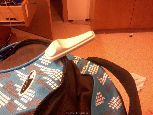

V trgovskem centru sem pred 1 mesecem kupil šolsko torbo, sedaj pa sem ugotovil, da je na njej še vedno zaščita proti kraji ( glej sliko) . Trgovka je bila malo zmedena, ne vem pa, kako da mi ni na izhodu piskalo - očitno ni delovala.
Sedaj me pa zanima, kako to odstraniti, ker s silo očitno ne gre? Je kje kak trik, ali pač to ni mogoče brez posebnega orodja ?

Če ti ni daleč nesi nazaj v trgovino, da ti zadevo snamejo. Nekatere zaščite imajo še dodatno varovanje pred poskusom nasilnega snetja. Notri sta dve ampuli barve, ki bosta obarvali artikel ter prste tistega, ki bo to poskusil na slilo sneti. Confused

Pojdi nazaj z računom pa ti bodo odstranili.
Na silo brez ustreznega pripomočka boš kvečjemu naredil eno luknjo.

RFID nihajni krog je zgolj za detekcijo pri vratih.
"Žebljiček" pa se načeloma sname z močnim magnetom zadaj za plastiko.

Na silo res ne vleči tega dol. Skoraj 100% so notri ampule z barvo ki ne gre stran. Če imaš račun pojdi k trgovcu, če ne pa poglej na youtube ali kakšne drge strani z navodili Smile
Sam bi se lotil zadeve tako da bi z vrtalnikom zbrusil plastiko in bi se počasi dokopal do vsebine.

Ti obeski kot je ta na sliki v osnovi nimajo ampul z barvo, imajo jih večji okrogli, na kar tudi opozarjajo z vidnimi napisi, ker tudi trgovcu ni v interesu da nekdo to dol vleče in je potem vse popacan - tudi če ga dobijo, mislim, pa da ravno tale obesek ne deluje na magnet ampak ima mehanski zatič, od strani poglej bi morala biti ena zarezica, samo problem je ker, zadeva za odstranitev oz. odklep ni ravno enostavno zadeti, saj je orodje - original "pištola" narejena tako, da se ploščica za odklenitev nekako pod kotom zapelje notri.
Kot so ti svetovali drugi, najlažje z računom vred nazaj v trgovino in naj odstranijo, drugače pa ročno z razžaganjem.

Mislim, da bo tale način odstranitve pravi, če ti le uspe izdelati tako kljukico.
Tule pa še načrt, samo če trgovina ni daleč se ti po mojem ne splača ukvarjati s tem.
