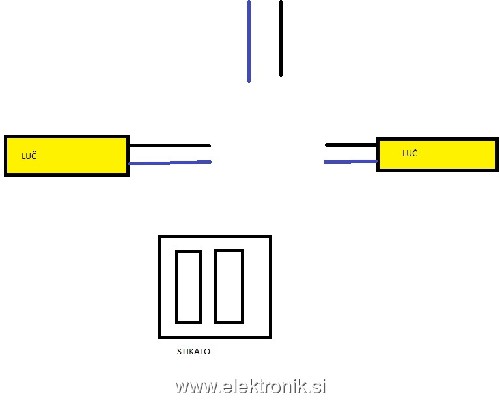

potrebujem pomoč pri vezavi luči, imam dvojno stikalo kot je narisan, moram jih pa zvezati tako da bo eno stikalo za eno luč, drugo stikalo pa za drugo luč. probal sem vse možne opcije ki jih poznam vendar mi ni ratalo usposobit tako da bi delovala vsaka posebej.
hvala za pomoč

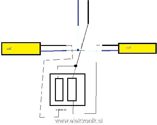

Glede na enostavnost problema resno upam da veš kaj počneš.
Elektrika te lahko ubije!!!

Pozabil dopisati žice so vezane skupaj samo tam kjer je na njih pika/krogec.

Takole: (so me prehiteli)
