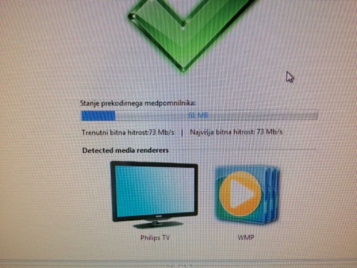

Imam nekaj MKV RIP filmov, kjer bitrate preseže 50M, pri enem (planet earth) gre na začetku filma celo preko 100M in začne štekati celo preko kabla ( čez cel ekran par miljonov ptic, ogromno gibanja).
Brez skrbi, router je čisto dovolj zmogljiv, samo ne preko wifi. Imam enak router in čisto lepo dela po kablu. Po wifi dela lepo samo 720p ter nekateri slabše kodirani 1080p filmi.
EDIT: prilagam sliko - streamanje iz PC-ja na TV...kot za šalo pride do 73M.

Problem je v tem da je Wifi Acces point spojen na eth1 vmesnik procesorja v routerju switch chip pa na eth0 port tega istega procesorja. Komunikacijsko sta v Linux-u spojena z bridge definicijo.
Torej vsak paketek mora iti preko procesorja za kar pa je stari keber v wrt-ju daleč prepočasen. Sicer pa slika pove skoraj vse.
